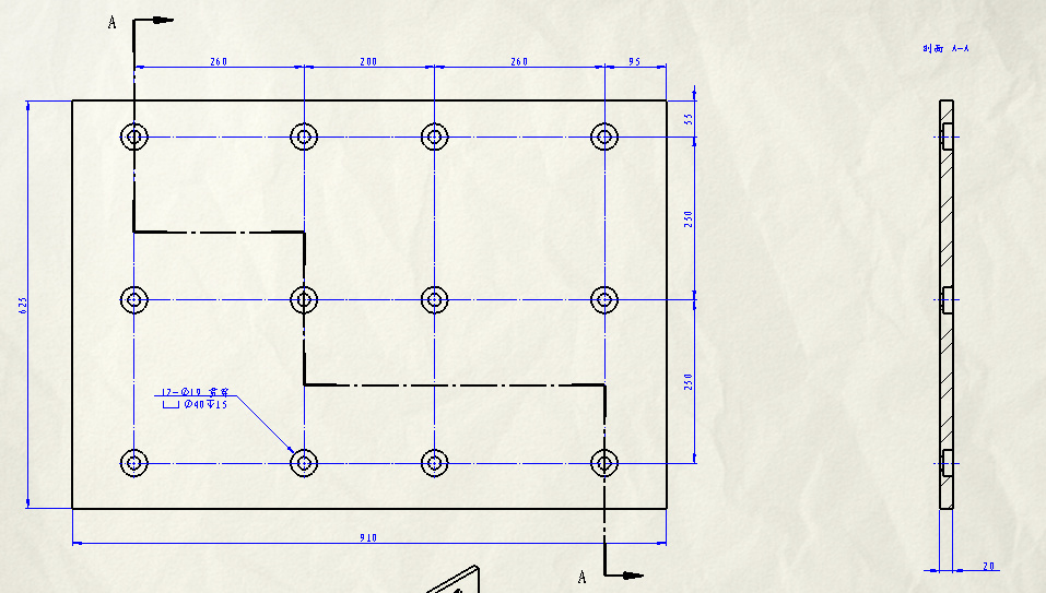

[求助] SolidWork工程图作剖视图时,没有阶梯剖,如何解决??

回复 1# flyingtank 的帖子
阶梯剖可以的,好好找找。

发表于 2008-9-19 08:33:39 | 显示全部楼层 来自: 中国广东广州
实际跟pro/e差不多,一定要加线才能解剖视图
发表于 2008-9-19 10:21:06 | 显示全部楼层 来自: 中国山东聊城
原帖由 hahap 于 2008-9-19 08:21 发表 http://www.3dportal.cn/discuz/images/common/back.gif
- E6 ~7 v5 Q6 k) ?) V7 J做阶梯剖时已有提示:
( Y, v! V9 {( U$ C! \# e
1 N, T) Q) T+ G- H/ O984327/ U( I7 f! J5 v) Z' C9 u
5 g/ L. k# V/ l0 v4 [! ]8 S9 r
想“使用两条以上直线,先绘制结构线”,然后按住键盘Ctrl键不放点选做剖面的结构线,再点“阶梯剖”命令。* i" ^, @8 u: i9 g, U- d. e" D8 O
: [, L% G2 G0 o) P; r
984328
+ K9 y) d. a: E/ f7 c) j1 C
但这样出来的剖面图是展开的,对于平板类零件阶梯剖还是不展开的多,又应该怎样做呢?

发表于 2008-9-20 13:18:41 | 显示全部楼层 来自: 中国浙江杭州
楼上的不懂不要误人子弟,那个是旋转剖,不是阶梯剖,估计是没用过SW工程图,也没做过设计。
% d6 f  n- b1 Y2 a8 o1 u这些基本问题自给看看帮助就可以,有很详细的讲解。
发表于 2008-9-20 14:24:51 | 显示全部楼层 来自: 中国广西桂林
其实阶梯剖就用普通的剖视的那个工具,很多人不懂用,却在这里胡说八道,sw的工具是高度集成的,哪像autocad那样繁琐,首先你用草图工具(直线圆弧都可以)连续画好剖解位置转折线,然后全部选中(用ctrl)再点击工程图里剖视工具条,就ok了,注意生成的阶梯剖在转折处有实线断开,为了与国标吻合,应将该线隐藏掉。

发表于 2008-9-20 18:49:53 | 显示全部楼层 来自: 中国浙江杭州
solidworks当然可以做阶梯剖,只要你在视图中画出想要的剖面线,可以转折,但必须连贯,然后选择制图工具栏中的剖面功能图标,既可以做出阶梯剖

发表于 2008-9-21 10:29:27 | 显示全部楼层 来自: 中国浙江杭州
sw的阶梯剖可以先画好剖切线,再点剖切按钮,出来的就是阶梯剖

发表于 2008-11-30 13:04:41 | 显示全部楼层 来自: 中国广西柳州
阶梯剖要先画好阶梯线,然后选择剖视即可。
发表于 2008-11-30 16:08:47 | 显示全部楼层 来自: 中国辽宁抚顺
先画好阶梯线,全选阶梯线再选拋示图标就可以了,

发表于 2012-5-9 15:41:47 | 显示全部楼层 来自: 中国江苏南通
先画折线,再全部选择,最后选择剖面视图。
