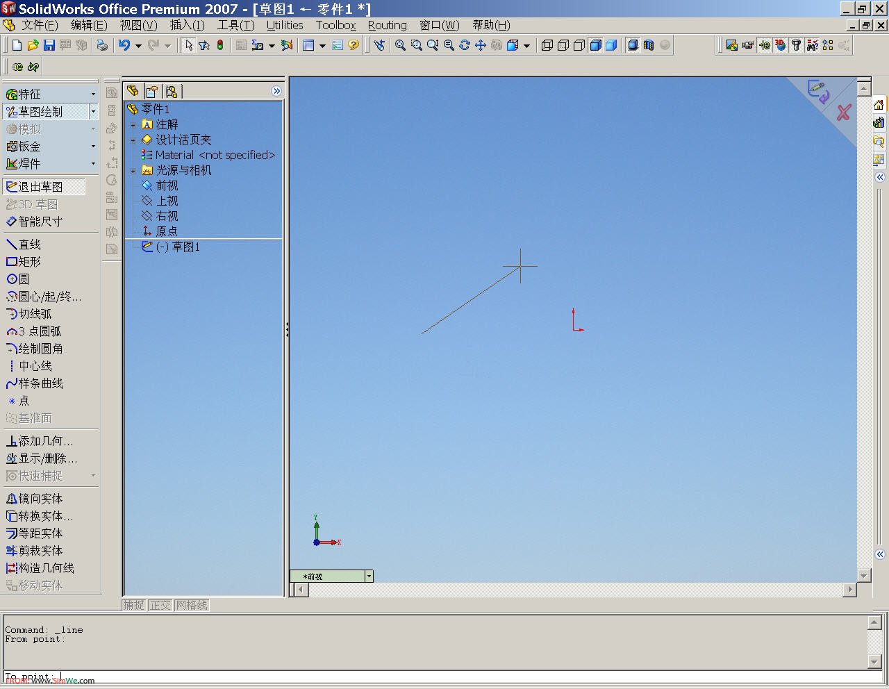

我是一个新手,清高手指点一下,如图,从图上可以看出来我的SW版本号和操作状态,鼠标形状怎么不是那种铅笔的形状呢,这个形状就像AUTocad中的光标一样,不过在0度,90度,180度270度时候都不显示追踪的虚线,也不显示角度和直线的长度等参数,画直线和圆以及其他都是这样的,昨天我还看到在下面类似状态栏的地方还显示鼠标移动时的坐标,现在又不显示了。安装时有如下4个安装选择:SolidWorks、SolidWorks Office 、SolidWorks Office Pro 、SolidWorks Office Premium 我安装这个版本的时候是选择的“SolidWorks Office Premium”形式安装,功能安装的比较全,我发现这个问题后就卸载把其他形式的安装都试了,还是不解决问题。选项里面的所有设置我都重置了,也不行( d' G8 G) P2 W; J9 K' ~
请问这是设置问题还是安装的原因呢
) U$ Y$ Z- e9 F8 T* p9 m* D/ t4 F+ n别人用的也是这个安装盘,怎么就可以正常显示呢?$ r/ k8 R5 A4 Y: V
作为一个恁手,表述的不周,还请高手耐心看看,给指点一二,谢谢!' L/ U" b* e. r5 ^' M$ v# W

请把工具---插件里的SolidWorks 2D Emulator插件关闭,就会出现你想要的“SW草图里光标铅笔的形状”。

 楼主| 发表于 2008-9-19 20:48:32 | 显示全部楼层 来自: 中国河南洛阳
多谢2楼和3楼的,以后还有很多问题,还请多多指教!
