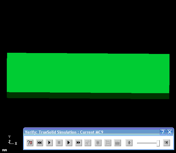

MASTERCAM刻繁体汉字(没有字库)方法  S+ p8 s. f% m+ N
好资料不敢独享与大家分享
8 ?; Q% U* w% ^8 I) `6 l; u8 F用该MASTERCAM刻繁体汉字,没有字库,我用下面的方法搞的,) }- {- j2 n6 \
不知道尽寸合不合,如果不行,我把方法写给你,你试试,应该不会有问题:1 [! H9 d% m1 R$ h7 h: p- p
1,先在WORD里做打“无印良品”四字,将字体变成黑体
! ~5 D/ F4 G" r8 h/ m7 X2,在靠近打印机图标旁边有个“繁”标,点一下,就变成了繁体字
: r  {8 i$ _) g% I7 z$ F0 w3,按键盘上的“PRINT SCREEN SYSRQ”键一下 (在光标键上面那九个键的左上角)* [0 Q: k7 [# {$ ^3 j6 v7 Y# _5 I
4,打开WINDOWS带的图画板
; b" p) E9 w0 z1 s4 q0 k  ?5,按图画板的编辑-粘贴
- T: ^' ?; w8 b. `2 [6,用图画板的文件下那个框将要的部分分框起来后右键复制
& A+ y  j( \4 m% m/ w7,新建一个图画板,再粘贴
) ?0 z$ l  s& @8 h6 S9 A8,将新建的那个保存( ~$ P% q( G2 O. q( O6 t% u+ B
9,点MATERCAM的FILE-CONVERTERS-NEXT MENU -RAST2VEC打开那个文件就可以了
) @8 q2 T0 `5 H0 S* g如果这样做的字放大看可能会有些锯齿,那你就在MATERCAM时开另一个图层昭着线描一下,就8 J8 D# ~- L( m& \
几个字也很快
