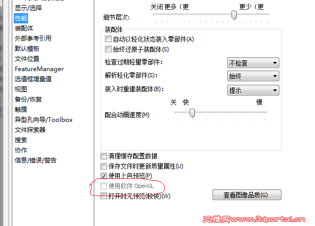

SW系统选项-性能-使用 :) 软件OpenGL   有什么用处?运行速度会加快吗?有谁能帮我解释下吗?:)

发表于 2016-2-19 14:36:46 | 显示全部楼层 来自: 中国安徽蚌埠
是灰色的,没有办法选择1 m, O, n+ }4 L1 t8 _
