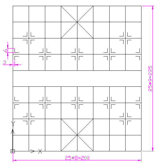

本系列练习拟通过用VBA方法在CAD的模型空间画棋盘、画棋子、在棋盘上摆放棋子、用鼠标选择并移动棋子、吃对方棋子、用规则限制棋子移动等过程,帮助初学者在游戏中了解和掌握CAD中VBA的基本使用方法。4 U9 d9 S+ U6 e7 ?6 F8 A
本帖着重讨论棋盘的画法。通过画棋盘,了解画直线、复制、移动、镜像、阵列等方法。+ j6 U1 i/ e- a
棋盘的基本尺寸和位置要求见图。参加讨论的朋友也可以按自己的爱好在棋盘上添加图案、文字装饰。2 K# f# X* K. I5 e* O0 I
附件中是VBA例程,供参考

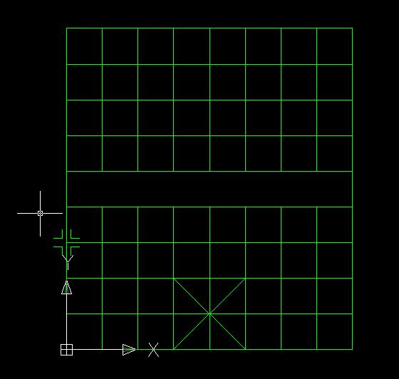

很不错,不过我运行后出现这样的状况?搂主给点提示。谢谢先
 楼主| 发表于 2008-9-22 18:33:46 | 显示全部楼层 来自: 中国
回复 3# joy4205 的帖子
把程序中三行下面的代码
, s% ]' |; ?- Y4 e5 v$ u* @6 {9 A0 G.Regen acActiveViewport$ G* q. r4 K1 D  w3 V3 I- @
改成
3 o0 ~8 x3 r( W8 O3 K. H.Application.Update
