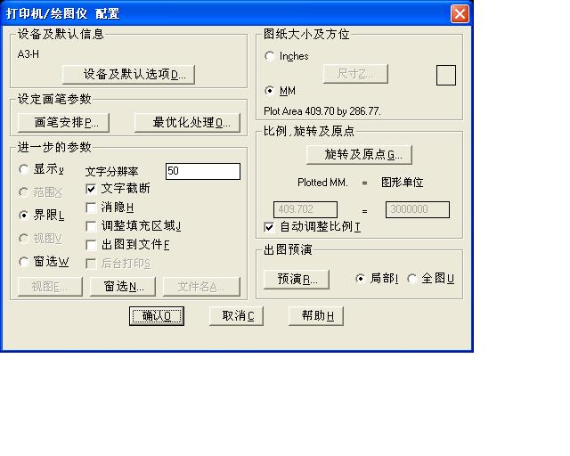

R14在打印中白颜色的线段打印时比较清晰,绿色的线段、文字就比较浅,请教大家该如何设置打印机。

可以使用画笔选项卡来设置

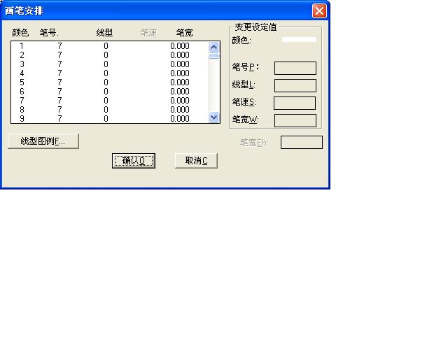

- R" }6 M6 J+ i* ?- r+ ~单击打印, 然后单击画笔安排0 S  H; e! C2 D* K$ m1 h
然后将笔号全部该成7即可, 如图所示

OK了 谢谢3楼的朋友  以前也是在这里设置的但是没有设置对
