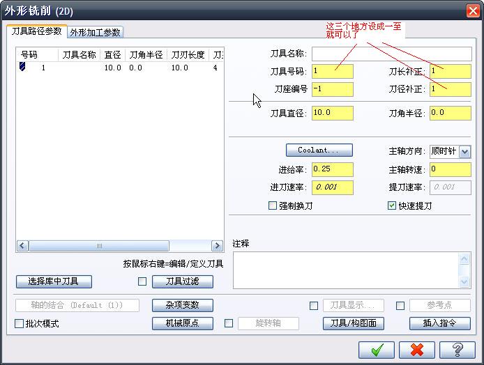

虚心向高手请教:后处理生成的程式中,刀具号码与刀补号不一致,如M6T01后面刀补为H02,要将H02改变成H01,请问高手是如何处理这种情况的。
发表于 2008-9-22 10:32:38 | 显示全部楼层 来自: 中国广东东莞
要统一H01还是……?
发表于 2008-9-22 12:44:21 | 显示全部楼层 来自: 中国四川成都
把这三个参数设成一致就可以了,如果还不行就是你的后处理有问题。如果是这样的话把你的后处理发上来大家给你看看。
