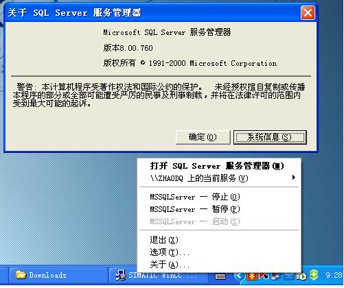

请问谁在WINXP下成功安装过WINCC?
+ G4 |% i8 H5 k$ n我在安装时遇到了不少问题:
" R6 W4 l6 u( M$ [安装SQL SERVER2000时,提示只能安装服务器客户端;
8 i+ A% c, [4 S0 P! X  ]- y, G, J& _# `  ^希望有经验的高手给指点一下,谢谢!

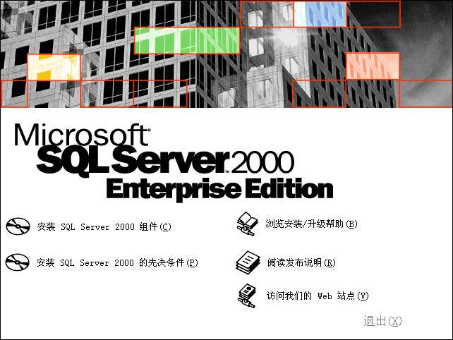

发表于 2008-9-23 09:06:47 | 显示全部楼层
安装 wincc专用的 sql  2000  然后在windows添加组件里面安装消息队列
8 P! m* f) K; Q如果还有问题在联系我
发表于 2008-9-23 09:08:39 | 显示全部楼层
顺便在说一句 添加消息队列 要原来的安装盘 要是ghost  版本的xp 安装的话有时候可能不成功  所以 各位作工控的 最好不要使用 ghost 版本的xp
 楼主| 发表于 2008-9-23 09:34:41 | 显示全部楼层
谢谢,答复.
+ X/ f8 {8 A+ ?1 B+ H& |+ o我的系统是全新安装的,并且下载了SQL SERVER 2000 个人版安装好了,补丁是SQR SERVER 2K SP3,系统这个补丁WindowsXP-KB319740-v5-x86-CHS.exe也安装,但现在还不行,请高手指点
发表于 2008-9-23 10:58:52 | 显示全部楼层
sql) E# W/ l' P- v) H1 p! s
  server  要用wincc专用的   自己在网上搜搜吧
发表于 2008-9-23 11:03:10 | 显示全部楼层
不行 下载个 sp4 版本的试试

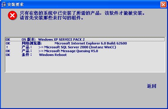

 楼主| 发表于 2008-9-23 11:45:47 | 显示全部楼层
郁闷啊,我下载专用的SQL SERVER 2000 SP3 FOR WINCC 也不能安装. 有没有人安装成功过啊,能介绍点经验吗 ?
发表于 2008-9-23 11:51:44 | 显示全部楼层
应该没有问题的 不行就试试 sp4的

发表于 2008-9-25 15:25:22 | 显示全部楼层
sql  要用wincc专用的
3 V. y' j+ C) E7 g. f9 U* v- ~, L还要装消息队列/ g- h0 ~; x: A6 e
这两点是最重要的
8 l) I0 {$ q) {9 e+ I8 Q7 M  T还有WINDOW系统要干净) i) q# s# i+ k
没装乱七八糟的其他很多东西
