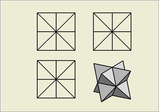

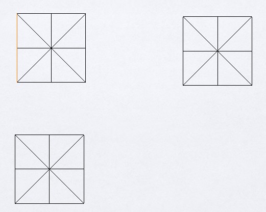

三视图一样,均为正方形内一个米字,如下图:请将三维模型视图画出来,如果没有人找到正确答案,两周后公布。7 v6 D1 a  a! B% q: l( j( O! T; @& E

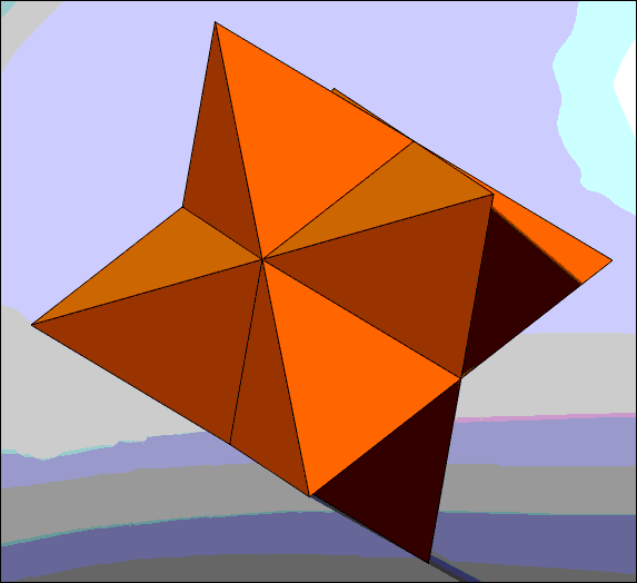

应该是这样吧!

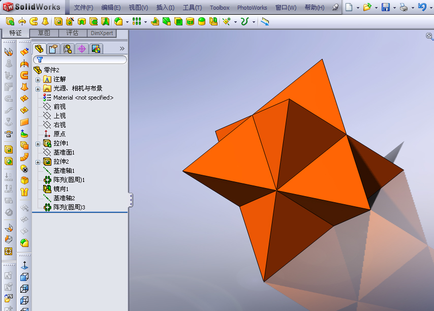

应该不难想象出来,附上特征树!
 楼主| 发表于 2008-9-22 17:00:26 | 显示全部楼层 来自: 中国广东珠海
