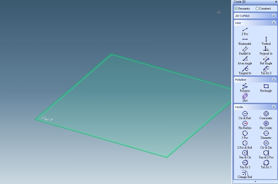

最近用OSD2008把一些新發現與大家分享+ d4 W$ C2 V0 v( _6 o1 J. A+ J
OSD2008在滑鼠的操作上有了很大的突破
6 a1 u* d* j$ n- V! t5 e" i7 v一直以來
+ I: q( u- d6 V6 H在畫面中改變視角 或是移動觀測面0 n- I4 L- O2 A8 D
一直是 Ctrl+滑鼠鍵
* X$ U  y+ Q7 i9 W4 M8 [現在已經不用按Ctrl 直接按滑鼠 三個鍵 即可操作
9 Q; F' ?' F* M; y' J# i1 Z& O: D' k而之前按滑鼠左鍵 選定 中鍵確認 右件功能表的用法
" S2 y5 p, G4 Q5 Z% `8 P完全沒改變
* C: `  m) K  x# X$ v- Q: i
# q6 c6 @# \/ n而在操作的界面上
( _0 \  J5 w; G% F# n  d6 M& B跟目前所有的3D介面 很相似! ~- K0 G6 \0 ^: i+ W
如下圖
sytgos + 3 好资料,感谢您对论坛的支持!

界面变得很漂亮了。
发表于 2008-9-24 22:16:19 | 显示全部楼层 来自: 马来西亚
还有,在2008版的3D和2D中,中键轮转放大和缩小功能,都是以滑鼠指标为中心点. 过去在3D里,是以显示窗正中为中心点. 终于等到了这项改进.
