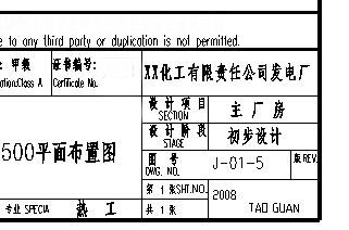

发表于 2008-9-24 10:53:06 | 显示全部楼层 来自: 中国山西太原
标题栏中项目名称在右上面,设计项目和设计阶段在下面,标题栏形式各设计单位并不统一,但主要内容都有。参考如下标题栏:  @. \$ y: `: [. n) j( ~
" Q+ U* J# ]6 V
[ 本帖最后由 gaoyns 于 2008-9-24 10:55 编辑 ]
