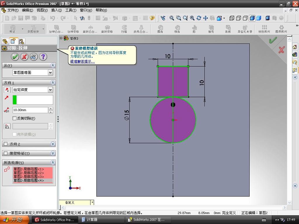

[求助] 这样的切除如何做?
发表于 2008-9-23 17:52:08 | 显示全部楼层 |阅读模式 来自: 中国河北邢台
这样的切除如何做?希望各位高手给予帮助!!谢谢!!
% H1 V) z6 U$ N. ]/ ^ 20080923174904000.jpg
发表于 2008-9-23 17:53:18 | 显示全部楼层 来自: 中国广东江门
四方和圆形这里留点间隙,不要两条线重合。
发表于 2008-9-23 22:13:31 | 显示全部楼层 来自: 中国山东临沂
圆与方不要相切。间隙或交集。
发表于 2008-10-12 17:37:35 | 显示全部楼层 来自: 中国广东中山
我觉得是切除草图的切除方向上没有捕捉到被切除的物体。重新做一个基准面画个切除草图。
发表于 2008-10-12 22:13:24 | 显示全部楼层 来自: 中国江苏无锡
做二次切除不就行了吗?如第一次切个圆,第二次切个方,不就可以了.
发表于 2008-10-12 22:16:02 | 显示全部楼层 来自: 中国山东烟台
solidworks中的实体要避免出现0厚度
发表于 2008-10-13 07:44:35 | 显示全部楼层 来自: 中国河南新乡
中间留0.0001的间隙再切聊,这样了不影响实际!
