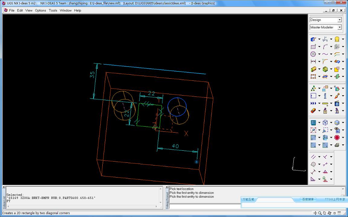

如何参照上一个特征的点线面来标注尺寸?

发表于 2008-9-24 10:10:45 | 显示全部楼层
见图必需点选画图的四个钮才有右键的下拉菜单.)
 楼主| 发表于 2008-9-24 11:15:43 | 显示全部楼层
我也是这么做的但是当改变尺寸时尺寸界限怎么不固定在focus点上?如下图- P9 C) I$ z! v

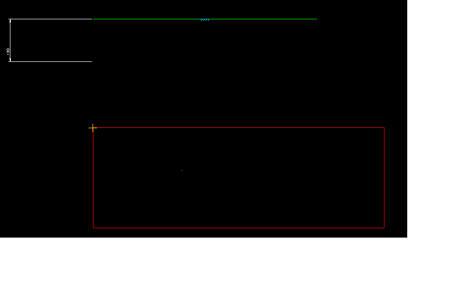

 楼主| 发表于 2008-9-24 11:18:12 | 显示全部楼层
还有当我另一处focus时出现Warning: curve projects to a degenerate curve on plane不能投影,为什么?
发表于 2008-9-24 22:37:09 | 显示全部楼层
你画的线不是在同一个part上,所以出现黄色的点(或黄色的线),你应该先选最上面的第一个图标"sketch in place"在画的part上,再画线.再参考!
 楼主| 发表于 2008-9-25 09:05:26 | 显示全部楼层
谢谢,你说的对。若按sketch in place而非sketch on workplane,选part上的面(或part坐标系的xy等面)画线就不会出现此问题。
