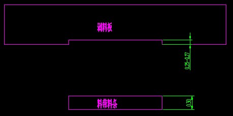

料带厚为0.30MM,我设计的剥料板,给料带厚度让位0.25-0.27MM,就是只强压了0.03-0.05MM,

我们一般是0。05——0。1之间

可以,但是要注意弹簧的位置的选取.不然你的板要变形了.

料带厚为0.30MM,我设计的剥料板,给料带厚度让位0.25-0.27MM,就是只强压了0.03-0.05MM,...0 L9 I3 k1 \9 C7 T6 B
# ^9 i- h: |2 l% O. `怀疑所谓“强压”的效果。
) S3 S% d9 X( w* R! j8 d如果装有镶件,剥料板给料带厚度让位就是0.30MM(含)以上。镶件凸出于剥料板。
/ ^; K4 z$ z  c( ~* z, `; H7 z" s
% E* R- o' W* ?: z9 x如果是整体板,也就没有“强压”的效果。

一般来讲:: D- \9 @9 }& Q6 X7 V
脱料板逃料沟是为了让料带第一次进料时,不让脱料板倾斜过多,
* f- @" H# x0 H! f/ a! M造成内导柱与脱料板孔的过度磨损,所谓的"强压"应当是指单站的成形压料做成单独的脱料入仁方式1 p) x2 r  h) X9 O" }  K
而不是指整块脱料板的强压~~~3 K' s  v& y3 ~8 }3 [
以上是个人的经验,提供各为参考。

同意7楼兄弟的说法,本人还有些补充,越是厚料越需要,薄料比如 0.5以下可以不要,越是厚的材料在连续冲压的时候卸料板越容易倾斜;一般厚料的复杂成型和第一道拉深,排样的时候要考虑单独放一站,因为它的受力和冲裁之类的不同。所谓的强压也就是某些复杂的成型和拉深所需要的。

开槽是为了防止模板与板料单边接触而倾斜

强压的话会不会出现合模顶死的情况呢
