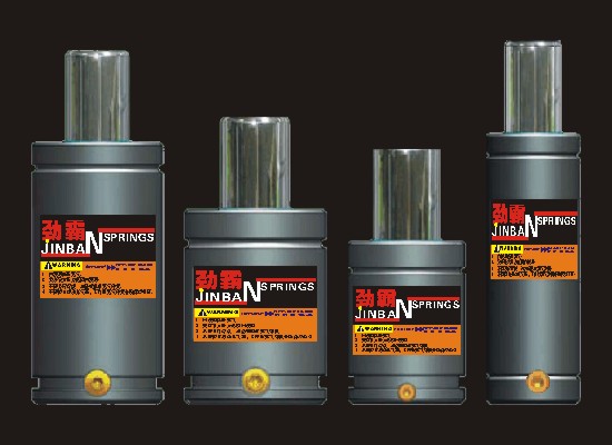

当前国产氮气弹簧技术已很成熟了,完全可以替代国外同类产品
一.氮气弹簧特点:
! w  `. D6 O/ @$ y: c) J
6 V# `+ y& k4 R1.
经久耐用:
' m( O. o6 y! h本产品活塞杆经过精密加工,耐磨性好,表面粗糙度在Ra0.02um以下,硬度高,优质的活塞杆和高性能密封装置,保证了氮气弹簧的长期寿命。产品已经国家汽车质量监督中心检测,质量合格,在完成有效行程后,减压率在5%以下,完全附合国际标准。( w' Y* \& X7 z! E# F% B. M
2.可降低成本
3 e# r" W& d5 V- W% O9 n, d. t3 S该氮气弹簧的具有体积小,弹力大,寿命长,弹压力恒定的特点。体积小可节约模具空间,弹力大可减少弹簧数量,寿命长可减少模具维修次数,因此降低了模具的总成本。
, v- f' \0 Y: C. \* w! G  o6 H. P3..绝对安全:
( Q" R" V& F& S$ f该产品与其它产品采用的管材焊接成型方式相比,
, T# o2 I' T) U" }.氮气弹簧产品的类型
6 E4 _* [% N* ?' P# A5 ?主要有BKB/J/C/H' ^7 W6 _2 y& O, a3 A& F, Q5 H
四种,分为国际和本公司自制本公司采用整体切削成型方式,确保了产品的安全可靠。结构紧凑型。其它技术参数相同/ ]0 `- ^+ m- l' R* l
1.ISO标准氮气弹簧BKB450~100000N
7 F9 }' S' M, Y* R
分为小、中、大型。0 B+ m% F- s; h" f
2.结构紧凑型:
( K3 U4 v  p9 J! j* JBKJ1700~100000N
6 d& q( f% v, G- I- P* g- V
3.结构特紧凑型:" Q9 `- c' A4 a
BKC2500N~100000N
4 }; N  d( H* [- F+ d" I# _4.结构特长型:0 L, b, m, B- p8 ~$ Z8 ^
BKH5000N~180KN
: U9 l# K* h( u/ P5 q* S  J以上列出的模具专用氮气弹簧是最典型的常用品种(特别是汽车模具行业),基本上能满足各种不同类型模具的需要.ISO标准型是完全符合ISO11901氮气弹簧国际标准,与国外同类产品,如瑞典Kaller\美国Dadco\Hyson等等,均具有完全的互换性。

国产劲霸氮气弹簧
贝贝康科技是国内唯一一家拥有一批高科技人员开发、研制、创新及生产销售为一体的企业。公司研制开发的氮气弹簧是采用国际标准,引进消化吸收国外先进技术基础上自行研制开发的产品,并在制
造技术上获得几项国家专利。
/ V/ c& ]9 Y/ M 我司位于珠三角洲腹地-----东莞,这里与广州、佛山、中山及深圳接壤,毗经济纽带珠海、港澳区。交通便利、地理位置得天独厚。拥有配套设施齐全的大型生产基地和技术研发中心。技术力量雄厚、生产工艺严谨、采用流水线作业和先进的检测系统。产品质量可靠,品种规格齐全,价格合理。2 b3 |2 i, p- h4 r( ]
我司自成立致今,已有10多年的历程,始终以“精益求精,高质量,诚信服务”为理念。严抓内部管理,以质量创名品牌,以创新谋发展,以规模求效益。, a, w$ d  V+ F* Z$ y
本公司销售网络到达全国各地,同时不断引进新技术、与国内高等科技院校合作、采用新材料、新工艺。利用先进的生产设备和严谨的工艺流程,使产品质量更高、性能更可靠。我们始终坚持以科技为先导,致力于模具专用氮气弹簧领域为客户提供最优质的产品和最佳的售前、售中、售后服务。) }* S2 {- l# m) n8 s
我司所生产的模具专用氮气弹簧品牌为:劲霸----JINBA! C: n) s% g  h: X7 v" E
GAS SPRINGS
7 P8 M$ q. `1 Q+ v2 t9 Q% R8 ?
更多了解请敲开我司网站::www.bbk100.com
