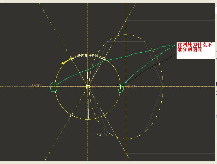

用扫描混合时,第一个剖面是6边行,第二个剖面是个 圆,为什么在缺省中心线和圆的交点上不能做分割图元的操作,如果我要在那个位置做分割图元,应该怎么做?

发表于 2008-9-26 12:11:43 | 显示全部楼层 来自: 中国江苏苏州
把中心线画上再分割图元,同时注意起始点位置
 楼主| 发表于 2008-9-26 12:54:43 | 显示全部楼层 来自: 中国山东烟台
画了中心线还是不能分割图圆,我开始就已经试过了,不行的
发表于 2008-9-26 13:03:00 | 显示全部楼层 来自: 中国新疆乌鲁木齐
这样的情况没遇到过,难道那里线不能打断么?
 楼主| 发表于 2008-9-26 13:04:28 | 显示全部楼层 来自: 中国山东烟台
就是不能打断啊,点了那点没有反应,那段圆弧还是整体的
 楼主| 发表于 2008-9-26 13:12:41 | 显示全部楼层 来自: 中国山东烟台
你可以试一下,就是用扫描混合时候,草绘截面圆时候,圆和缺省中心线的4个焦点位置就是不能分割图元,不在那4个位置就没有问题,现在我需要在那里分割图元,应该怎么办啊?难道没有办法解决啊?

发表于 2008-9-26 16:18:03 | 显示全部楼层 来自: 中国山东济南
你可以换个角度!把分割的点不要落在那个中心线上

发表于 2008-9-26 22:24:45 | 显示全部楼层 来自: 中国河北邢台
你装的什么版本啊?
) j7 y# w/ X  {, O+ @我装的是4.0,是可以分割的,没问题。) e- k$ N9 @/ R( b3 y; m) g
+ U- O6 m" a5 x; ]- t$ p[ 本帖最后由 guangwen_d 于 2008-9-26 22:35 编辑 ]
 楼主| 发表于 2008-9-27 09:15:49 | 显示全部楼层 来自: 中国山东烟台
我装的3.0 M080版本的,这个问题我在开思论坛上也看到有人问过,但是没有结果,难道这个问题是具有偶然性的?

发表于 2008-9-27 11:50:10 | 显示全部楼层 来自: 中国山东青岛
在要分割的地方,画个点,再将其转化为顶点试试看
