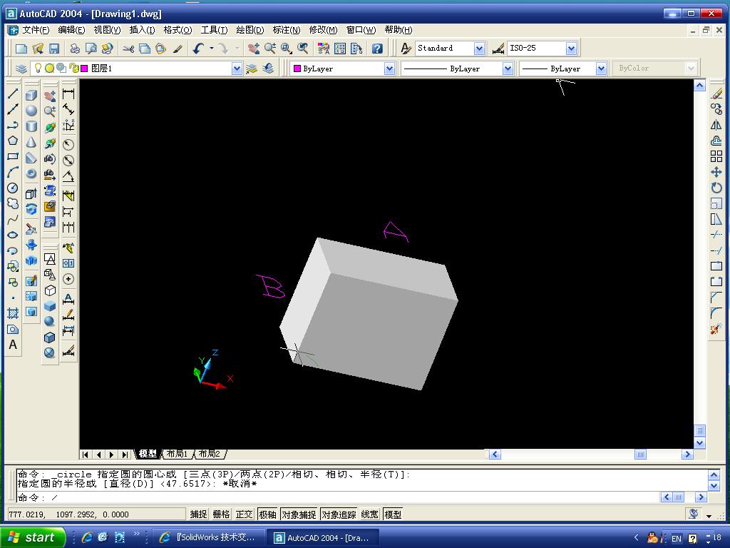

还有个问题。。。如我下图+ M+ A% M( k7 [4 c
比如我在A面画了草图,但是我想以B面为基准确定草图位置,我一般使用自动标注选择后输入尺寸,可是很多时候自动标注捕捉到的是斜线,如果我是想要求B面到A中一点的水平直线距离,自动标注就没法解决; d( B$ H2 p) K3 \$ q& s) o
呵呵,机子重装了,没有SW,只好用CAD画了下图,大家见谅哈

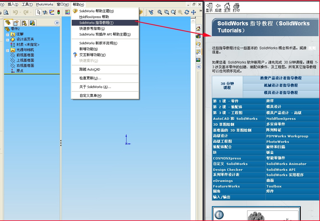

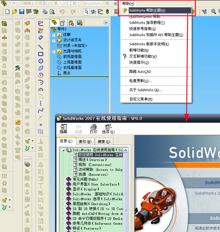

建议楼主好好研究一下SW软件自带的“使用指南”和“指导教程”

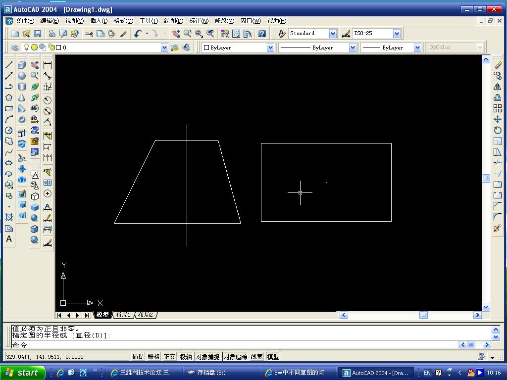

1 @% A9 \9 L4 }如下2图
3 R& k, n0 C' T4 _( ~2 S5 F左边的梯形我上下2边没有中点对齐,按我以前的方式,就是直接画根线连接上下2边中点,选择定义直线竖直,可是结果是上下2边的尺寸变了,现在听了大家的话,我可以先用尺寸定义上下2边长和高。再拉直线连接2中点,再选择竖直。这样就应该没有问题了吧?不知道各位还有更简单的办法没有哈?) c4 y  V/ w* O, |& ]2 w$ Q; _
右边的长方形同样的问题。我想要中心的点为长方形的中点,以前也是拉根对角线,然后选择那个点为这根线的中点,可是结果也是各边长度发生变化,现在我还是先用尺寸定义各边长度,再选择点为对角线中点,应该就没有问题了吧?
6 ?9 n' N3 }- k$ e$ n大家有更好的办法吗?呵呵,谢谢

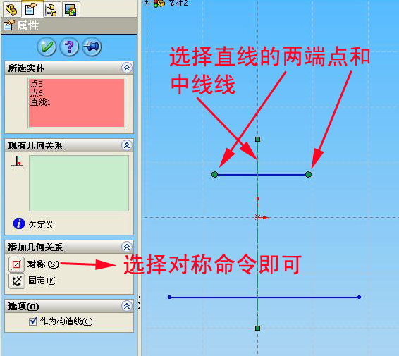

草图几何关系中有个对称命令
