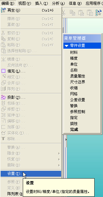

请问大侠螺孔怎么画我把画螺孔各项设置好后点击勾后总说我画的螺孔有问题同时出现以下文字提示"螺纹曲面与钻孔之间的间隙与零件精度的顺序相同"不懂再该如何操作特向大侠们赐教先谢谢了(我用的是野火3版本好为60)1 ~+ v: v/ A3 O4 O/ p

修改配置的精度,- S4 w2 F" B5 W0 z3 [. `
出现问题是零件很大,螺孔很小
