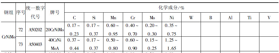

提供40CrNiMoA的元素成分,参考一下  s3 i. w% i1 _+ N- V
发表于 2008-9-27 20:46:37 | 显示全部楼层 来自: 中国辽宁沈阳
我来帮帮忙吧,见下图。
zhchh + 2 应助

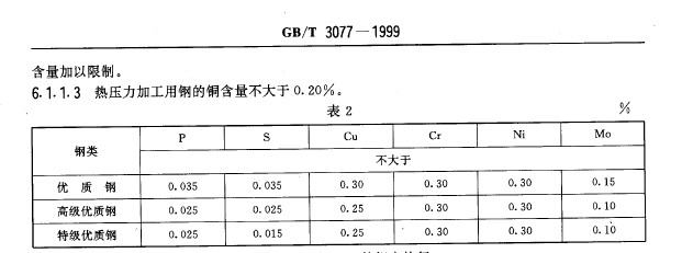

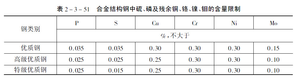

发表于 2008-9-27 20:57:51 | 显示全部楼层 来自: 中国北京
《GB/T3077-1999 合金结构钢》未明确40CrNiMoA的S、P含量,但在表2中列出了优质钢及高级优质钢中硫、磷及残余铜、铬、镍、钼的含量,见截图:

& I' K" ]: Q$ ^! Q说明:Cr、Mo含量满足5楼图2中的标准,超出5楼6楼提供的含量限制,Cr为0.79、Mo为0.20
