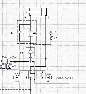

[求助] 差动能成立吗
发表于 2008-9-28 00:36:08 | 显示全部楼层 |阅读模式 来自: 中国江苏南通
油缸能上不能下,液控单向阀心拆了.谁指点下
发表于 2008-9-28 07:54:48 | 显示全部楼层 来自: 中国上海
油缸能上不能下是不是指油缸活塞杆只能往外伸出而不能缩回?
5 k) x# }! \, ?7 a2 f( _! ?换向阀11是不是一液控换向阀?如果是一液控单向阀,则在工作时其始终处于左位(油路平行的位置),这样油路始终处于差动状态。因此,油缸只能伸出而无法缩回。

 楼主| 发表于 2008-9-28 08:04:04 | 显示全部楼层 来自: 中国江苏南通
11是电液换向阀啊,不是有2个工作位,怎么始终处于左路,得电和不得电,不是换向吗,指点下
4 d% z& \! S6 [& z现在系统在调试,无杆腔进油,活塞杆定出,会不去了,; q% _  @/ }; Z1 Q- z& U

发表于 2008-9-28 08:16:28 | 显示全部楼层 来自: 中国浙江宁波
13是个平衡阀吗?如是液控单向阀可以取消了(或二者选其一),另外平衡阀需要有B1油路来的控制油路,像液控单向阀一样,否则B1腔进油移动困难;
1 d( ~: s, I( L/ X
, X+ {% g5 P6 V/ C2 H[ 本帖最后由 sealive_leafage 于 2008-9-28 08:21 编辑 ]
发表于 2008-9-28 09:45:35 | 显示全部楼层 来自: 中国上海
13应该是一个带单向阀的顺序阀,起背压作用。2 F5 ~5 ^! C( t2 V7 g
请提供换向阀11的型号,另外请在油缸往回缩时,测量A1和B1的压力值。
 楼主| 发表于 2008-9-28 10:38:53 | 显示全部楼层 来自: 中国江苏南通
问题基本解决了,我订货的是外控外泄的电液换向阀(11),厂家发了内控外泄的,所以11不能工作

差动应该能成立 不过11阀不知道什么型号机能的
发表于 2008-9-28 23:01:16 | 显示全部楼层 来自: 中国江苏无锡
这样太复杂了。不过已经做出来了就这样用吧。
% x2 S* }+ D/ h4 _4 }) S0 f6 s那个液控单向阀关死了,有杆腔憋油,怎么差动?

 楼主| 发表于 2008-10-7 19:45:04 | 显示全部楼层 来自: 中国江苏无锡
液控单向阀不能装,装了差动不成立,改外泄有没用,各位老师指点下
发表于 2008-10-7 19:55:00 | 显示全部楼层 来自: 中国江苏南京
装了液控单向阀12,只能单向差动!,
 楼主| 发表于 2008-10-7 21:16:03 | 显示全部楼层 来自: 中国江苏无锡
本来就只要油缸出去的速度快啊,装了液控单向阀干脆不动了
发表于 2008-10-17 11:35:11 | 显示全部楼层 来自: 中国江苏徐州
阀13是顺序阀还是平衡阀,如是平衡阀则原理图少控制油口,液控单向阀可以去掉。
发表于 2008-10-17 13:56:24 | 显示全部楼层 来自: 中国上海
这个原理图就是一个错误的!不是液控单向阀的问题,是你的原理图问题!
7 a: c& C3 e5 b& b: k% A你这里11液控换向阀有什么用啊?!只要P口有压力就换向到左边工作,当14换向阀换到右边,看看你油还可以进到油缸了吗?!到11换向阀就停止了!
0 o0 E9 \1 R! L8 c2 X: q0 ^看看把11阀的液控油放到14阀之后。调试看看。

电液阀11的油从A口到P口没有问题吗?好像一般要求p口压力要大于A口

发表于 2008-10-18 10:42:09 | 显示全部楼层 来自: 中国广东江门
量量液控单向阀12前后的压力,再查查液控单向阀12控制面积,计算下能达到打开12的要求不.有杆腔憋油后压力上升的可能会贼快.建议改外泄的.
发表于 2008-10-19 12:44:32 | 显示全部楼层 来自: 美国
大体看了下,但是对机器要求不熟悉.我认为原理图单独只从上,下2个方向考虑问题不大.问题是中间停止这个状态可能被忽略了,就我看,停止运动时候,如果11失电(应该是,但是原理图看起来这么的液控阀,没有电磁铁标记),那么小腔有比较高的压力残留,如果是垂直放置,就不怕自己掉下来?不知道机械机构是怎么样的,还是大腔在上面?

发表于 2010-8-28 15:47:47 | 显示全部楼层 来自: 中国宁夏银川
把二位四通电液阀和液控单向阀换成一个单向阀就可以了,不需要那么复杂
