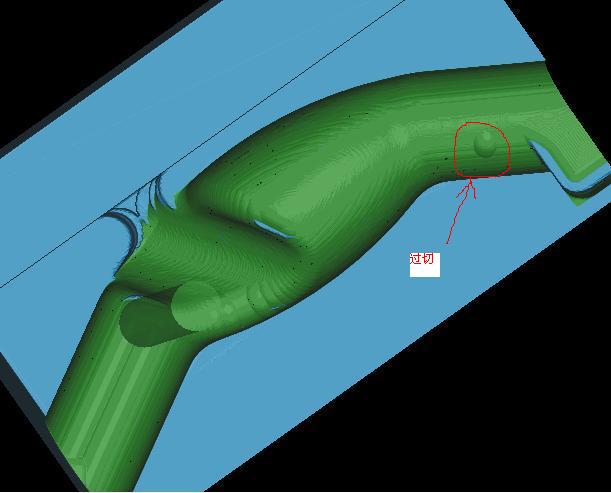

如题,一工件在仿真加工中出现过切,求高手指点修改哪里的参数设置,谢谢!

 楼主| 发表于 2008-9-28 10:09:48 | 显示全部楼层 来自: 中国山东滨州
首先感谢您的回复,能介绍一下更改的各参数的具体功能吗?

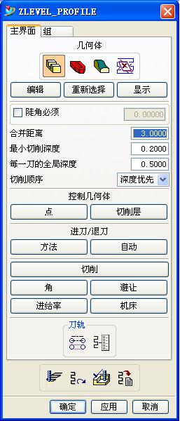

 楼主| 发表于 2008-9-28 20:37:58 | 显示全部楼层 来自: 中国山东滨州
谢谢5楼的资料。解决办法是把"螺旋直径"的值设定为40%(D10R5刀),实践证明40%以外的都会造成过切!
