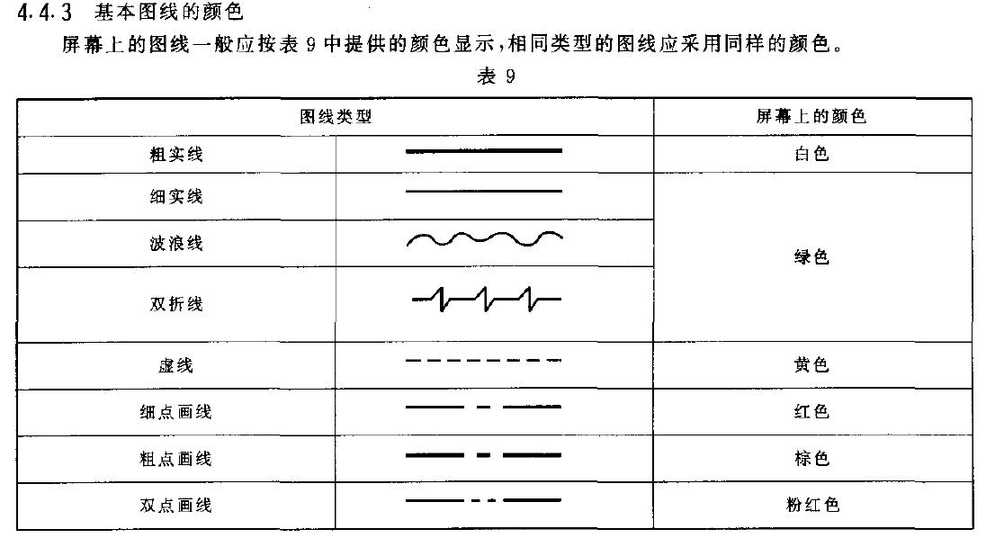

本人系菜鸟,在学校学的时候记得老师讲过不同线条采用的颜色是有标准的,但是给忘记了。在此弱问,请指教

发表于 2008-10-1 20:49:50 | 显示全部楼层 来自: 中国上海
GB/T14665-1998 《机械工程CAD制图规则》中有图线颜色的规定,可以参考一下。
. o6 r& \; q, x/ A/ P表中的颜色似乎是以黑色为底色的,如果你的习惯是以白色为底色,图中“白色”的线肯定要改成黑色,绿色的粗线建议改成蓝色。2 n& H1 R% X! M- v) B$ a' `
1 h  I+ c, B% Y5 Y7 k+ y颜色的设置首先要看的舒服、清楚,其次不要太复杂,要记得住,最多像标中所示6种颜色,其实用得多的就是前面四种。

发表于 2008-10-2 13:32:24 | 显示全部楼层 来自: 中国陕西西安
上面的这国标图是不对的!) y9 y; _# N, g
不要按这个来!!* M" A: u: y8 v  V# G7 j- T
我以前也是被这个标准给弄糊涂了!% _. k) w* O1 D5 a
它把粗实线和细实线的弄反了!!!
3 p! c5 L% i& v2 \6 }
8 O5 J1 _0 {, r  P$ j, Y# X, ~/ `3 i1 [粗的是白色的,细的是绿色的~~~~& C: v6 u# K9 v9 `2 |3 R+ Q0 }+ p
$ [4 f# a& e& f; m! V% o: t+ b( L不信你们再查查看~~~
2005llnn + 2 应助

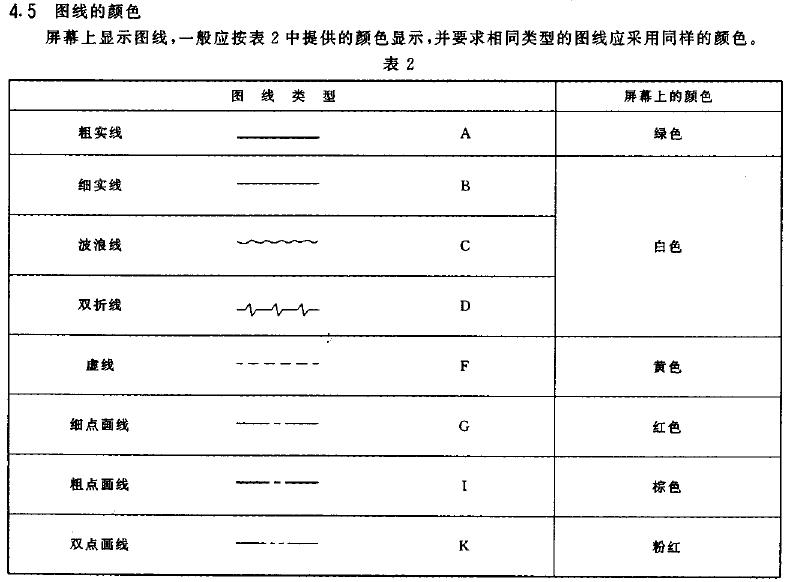

发表于 2008-10-7 14:06:46 | 显示全部楼层 来自: 中国上海
原帖由 xiaojunxue 于 2008-10-2 13:32 发表 http://www.3dportal.cn/discuz/images/common/back.gif
' `( w  s. Y$ P! ]6 A2 E" D2 T& Z上面的这国标图是不对的!6 c* X9 X; L- R, m' K, j6 P
不要按这个来!!4 p/ O" K# \* t
我以前也是被这个标准给弄糊涂了!4 `1 E6 P0 o9 h$ z$ s( D
它把粗实线和细实线的弄反了!!!
; j) O* T# C' w) y
" A. v7 [( d: L) \5 w9 n8 u粗的是白色的,细的是绿色的~~~~
$ Y' J: [$ f7 G2 a: ^, E: _: a: D- ?+ ~$ ?; E$ ?; J
不信你们再查查看~~~
0 \6 t6 y0 @2 ]$ g$ h/ [4 d; n5 V/ V' G/ L) y& u+ H, l
兄弟,不错,good ( y, M  |" L+ B+ {$ {6 b
) Y" o) v7 A7 j" Z虽然与GB/T18229-2000《CAD工程制图规则》对比粗细线的颜色是反的,但也不好说哪个是对的、哪个是错的。如果是按照惯例的话,机械制图更应该按照GB/T14665-1998《机械工程CAD制图规则》。而且,绿色或蓝色看起来更舒服一点,
$ G) p7 v1 V8 I; i4 u附图为GB/T18229-2000《CAD工程制图规则》中相应的表格。
