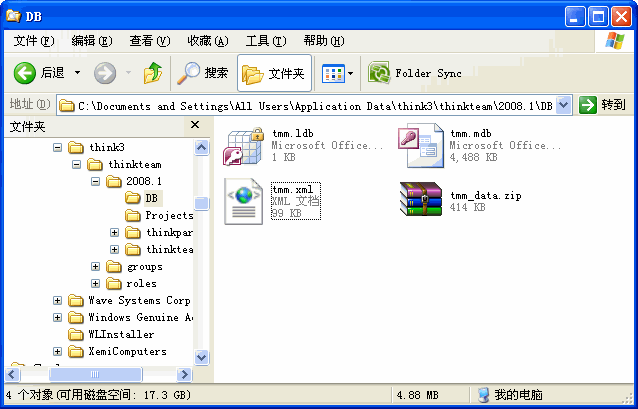

如果手动导入目录失败,有可能是库安装文件的问题。这个时候请打开目录X:\Program Files\think3\2008.1\thinkteam\db\chinese,复制里面的文件。
4 D8 r2 {1 s7 e 1.gif 1 I9 I- Q6 c: g0 x2 l0 @% t9 ^
然后再打开一个新窗口X:\Documents and Settings\All Users\Application Data\think3\thinkteam\2008.1\DB,对比下两个目录下文件的状况,把缺失的文件粘贴过来。
  N9 {: q; Q% _( `然后打开目录浏览器
" ]6 S, t6 Q! T: X* V( b' D5 O% ? 3.gif
; v. d0 g# G+ W  L# A1 g目录浏览器区域点击目录右键,选择导入以重新手动导入目录。, y/ D' n' ^. L' C5 b- u
4.gif $ T  Y/ M3 U. n: |
