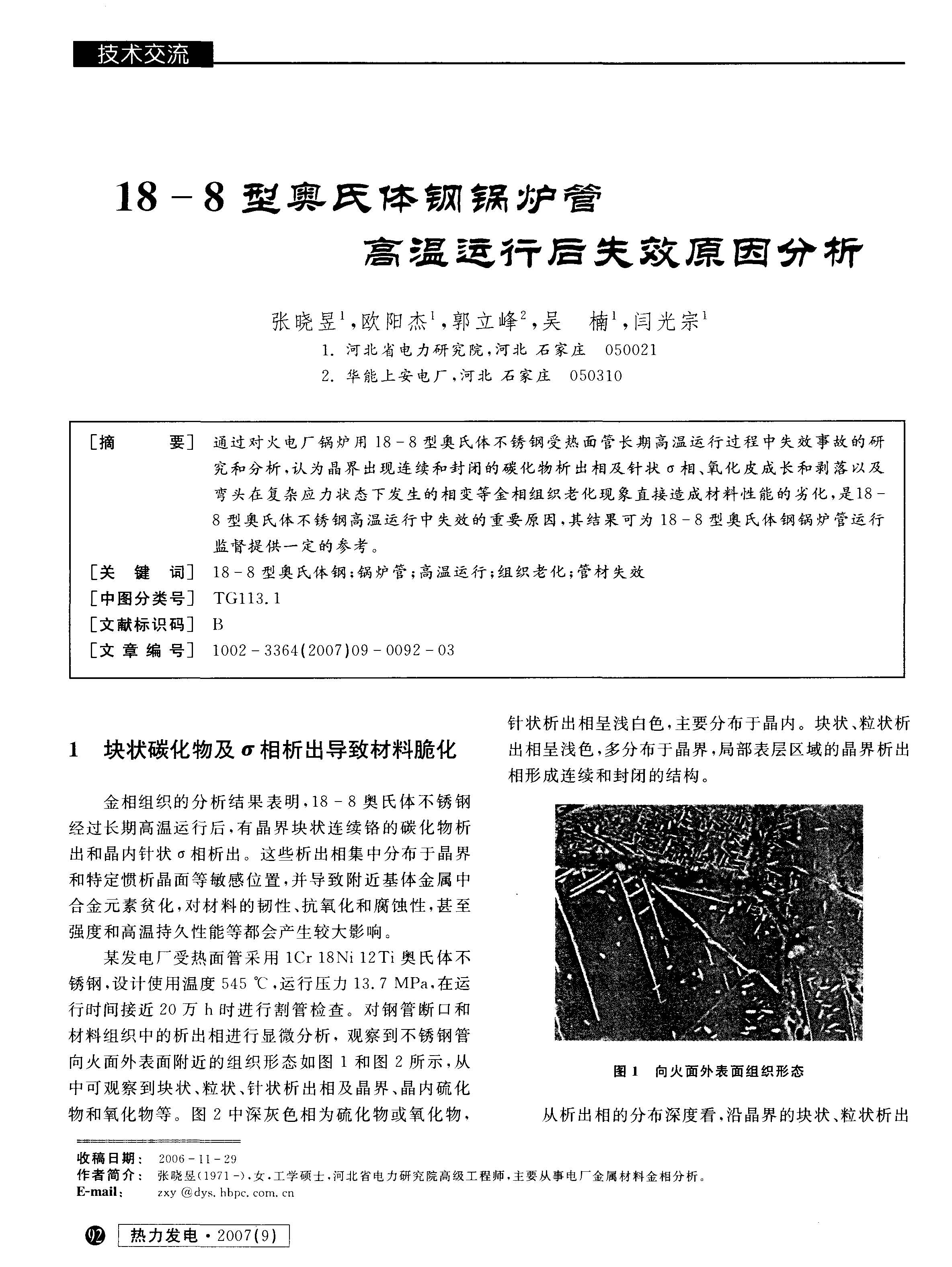

[摘  要]  通过对火电厂锅炉用l8—8型奥氏体不锈钢受热面管长期高温运行过程中失效事故的研究和分析,认为晶界出现连续和封闭的碳化物析出相及针状d相、氧化皮成长和剥落以及弯头在复杂应力状态下发生的相变等金相组织老化现象直接造成材料性能的劣化,是l8—8型奥氏体不锈钢高温运行中失效的重要原因,其结果可为l8—8型奥氏体钢锅炉管运行监督提供一定的参考。
1 _; H( p0 I' I5 G6 P! A% R[关键词]  l8—8型奥氏体钢;锅炉管;高温运行;组织老化;管材失效7 }/ X/ y  U$ U0 b9 Z: p
