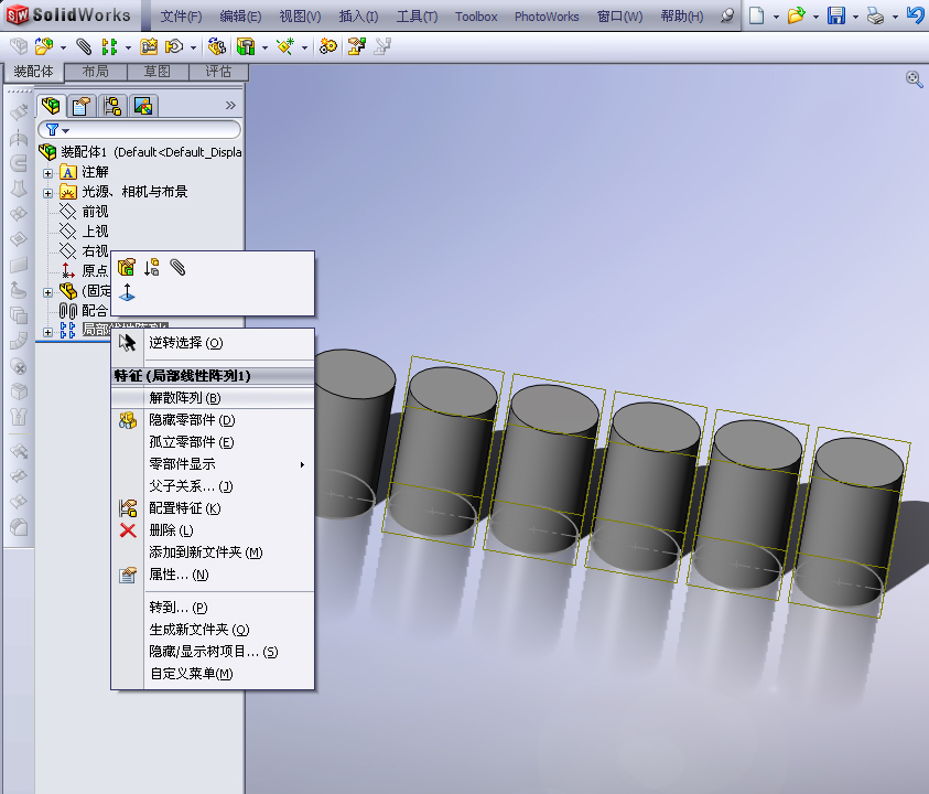

在装配图中可以将阵列的部件解散

在特征树上选择要解散的阵列,在其上单击右键,出现菜单上就有“解散阵列”选项。

! O* }3 M+ z" g8 k. Y装配体中可以,另件时好象找不到。

9 A+ ?: c. b) d* I7 i+ j6 e可以,另件时可以吗?

在装配体中可以解散,像多个零件一样,为一个零件衍生的,单个零件阵列不好说
发表于 2008-9-30 13:48:28 | 显示全部楼层 来自: 中国山东潍坊
这里的?是不是?

正好用到,实际上很有用的 但是 我的右键怎么没有解散阵列啊 是怎么回事啊
发表于 2011-8-9 15:28:55 | 显示全部楼层 来自: 中国辽宁沈阳
搞明白了 子装配里没有解散阵列 ,,这个真得帮到我很大的忙了 谢谢
