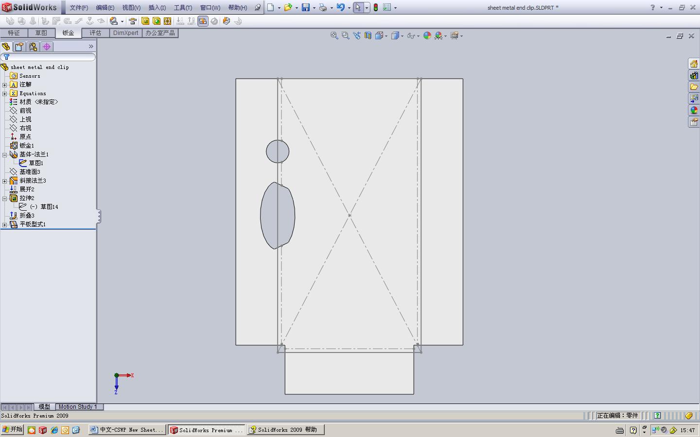

为什么钣金里的椭圆形切除展开后却不是椭圆了呢,而圆却没有变化,我用的是2009,请高人指点

" ^( k, a$ s5 s1 M3 W8 h问题已解决,原来平板型式里面默认选择了简化折弯,取消后OK
