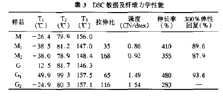

附件为氨纶的指标图,请问如何在拉力机上如何测试氨纶的300%弹性回复率?

这个还没有接触过,不过楼主可看一下这个标准。
. t9 k9 [& ~3 N! G$ i6 O% DFZ/T 70006-2004 针织物拉伸弹性回复率试验方法

楼主可以在在拉伸的氨纶上标注两点,不如100mm,拉伸断裂后,测量两点距离的变化。5 T1 n# q$ `" T0 ~! ^0 _: T
不过你要选择好拉伸速度,两点的距离。
( D6 ]8 N0 Z; x8 O1 c9 F8 j计算方法就不用说了吧。
发表于 2009-5-22 10:41:45 | 显示全部楼层 来自: 中国浙江杭州
300%的力可以在拉力机上自动测定,设定参数后,系统会自动采集数据。3 d; O% ^2 L0 u( n6 a5 t1 L9 W
而弹性回复,则需要手工测定,取10CM长的丝,拉长到30CM,然后静态放置22小时后,放松,比较放松后尺寸与原尺寸的差异比例即可。
