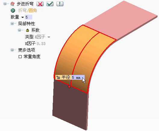

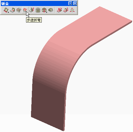

对于大半径的弯曲钣金件,有时候为了节约成本、简化加工,会把大半径区域分割成几道小半径的步进折弯,用普通折弯机等设备就可以完成加工,而不需要制作专门的模具。如下图中的大半径钣金件,ThinkDesign有专门针对步进折弯的命令。 1 y" }' ?# G: v2 J  g- c$ y
1.gif " T2 D2 f! L8 K% y9 m
启动步进折弯后,选择折弯圆角,在数量里输入需要分割成多少个工部的数量和折弯半径,设置完成后确定操作退出命令。

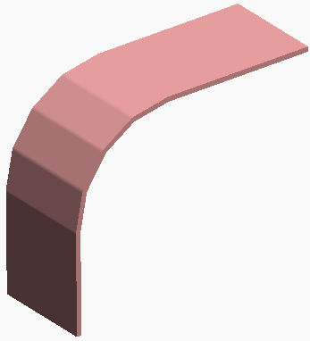

1 q* K1 R( H/ c- a/ | 2.gif 9 ~+ ?! _% U% R% S0 }5 S1 B
此时本需要进行大半径弯曲的钣金件便成为了步进折弯的钣金件。 1 {- q; K. l% W6 S. k
3.gif # y7 {/ |& U' Y1 H+ }$ O) J3 S+ E
附件为图示的练习文件。' @! b, g/ _4 S4 V. ?4 z6 Z8 g6 \
