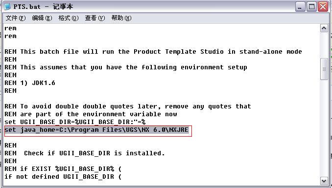

首先,你要更改链接如图1所示,主要更改红框所示处,默认的是两个,删掉一个,就成图1所示了。

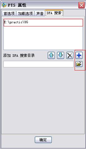

5 ?: E2 F9 ~! f1 P: w9 ?& }执行完这一步就可以打开了。但它还会提示NX无法打开用户类目录。% K5 E0 Z1 T/ ]* K" n
然后信息按提示图2修改增加FDA目录(个人理解就是你的中间文件保存在哪里),我设置的是如图3所示。# t  D) v! V/ c7 W% L$ P
然后,在命令提示符界面还会提示“JAVA path could not be established.”这个错误,这个主要是bat文件里没有指定JAVA_HOME变量(也就是java路径)* }/ l) ~4 Y; f  Y* I
在UGII文件夹下,打开pts.bat文件,添加  set java_home=C:\Program Files\UGS\NX 6.0\NXJRE,如图4所示(当然这个路径你装在哪里就写哪里)。$ o' K2 s1 Q  r; r  A
最后就可以用了,至于应用方法法,看西门子发布的视频教程就可以了,讲的很细。
