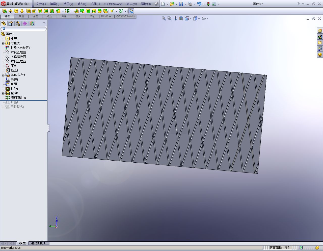

要求折叠,但是折叠后 拉升切除的 都不见了。$ S0 s% @& ]( ]3 K$ s
  O# x$ g4 k, B, s: @6 E' p9 b' I8 l这个零件应该怎么做?   前提:1)必须是钣金  2)展开图必须符合上图所示。

有点看不懂啊

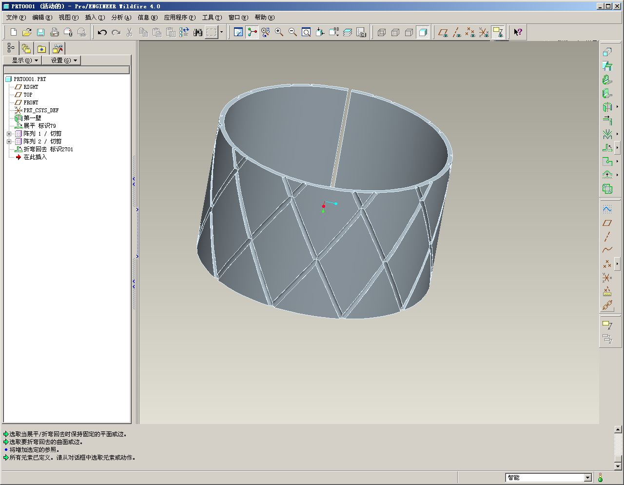

  G- ?: h7 z1 l1 ?# E: [9 Kproe倒是能做出来,   设计意图请看   特征树

用钣金做?表面切花纹,我想SW钣金模块做不出来。

表面用包裹命令

1 `8 N" t- ?9 F6 x8 |) R用钣金做?表面切花纹,我想SW钣金模块做不出来。
' y- F9 _  a  \2 x) P) k为什么用钣金做不出来呢,现在展开模式把花纹做出来,然后再折弯

回复 7# 寂静天花板 的帖子
做不来,折叠后, 拉伸切除的特征没有了,老大你做了没有啊
