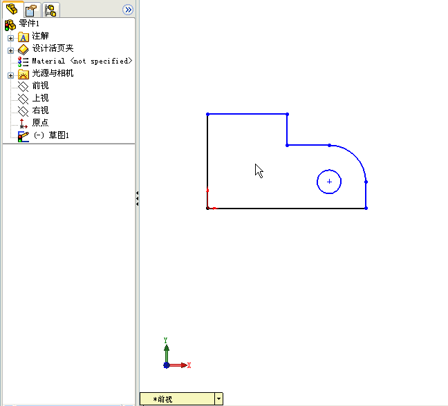

SW2008在草绘模式绘制图形时怎么没有自动生成出相应的尺寸标注的,比如我画一个圆,可是圆的直径怎么没有自动生成出来呀,好像PROE就可以的。) l" F- i8 s# J! S4 F" T$ a8 d( C2 Y" c
    请教大师们是不是SW本来就没有这种功能还是我的SW没装好呀,求助大伙!!!
$ |: H$ Y$ [& q: ]/ L2 q! J如果有这项功能速度会快很多的呀!!!!!!
发表于 2008-10-4 08:50:55 | 显示全部楼层 来自: 中国广东中山
SW与Proe草图操作有很大区别的,自己用习惯了就好,如想智能标注可以试下这样操作:1 Z* ]0 A1 f7 d0 B
右键空白处---完全定义草图。& J! X- m7 s! s6 p9 Z+ h

发表于 2008-10-4 09:13:37 | 显示全部楼层 来自: 中国山东烟台
如果想直接让sw自动的标出来,就使用sw2009吧

这个功能在SW2009以前是没有的,要用就上2009

1 o$ o9 l; }# S. R4 T3 w3 G 这是SW2009新增功能,选项时设置方法:solidworks2009草图新功能 2楼截图(点击)
