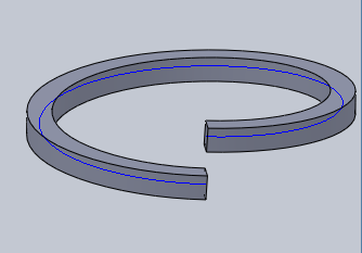

那个弹簧垫圈的那螺旋那上去的该怎么画呢?
发表于 2008-10-4 10:40:10 | 显示全部楼层 来自: 中国浙江宁波
螺旋线在扫描就可以的!
还是按标准的画不用斜上去的!画平的就可以了!不然没法装配的!( i2 y$ C" H; g# v/ g: _3 B

是这样吗?那条蓝线怎么去掉呢?谢谢

不是这样!你画平的就行了,这样你无法装配,不用螺旋线画斜上去的直接画平的!

蓝线为螺旋线,请在SW右侧特征树中,对螺旋线右键---隐藏,就好。

5楼6楼的是正解,以前我也遇到过这种情况
