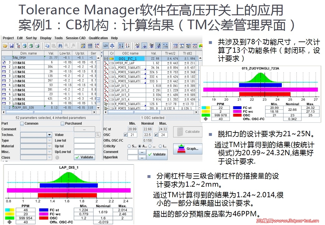

Tolerance Manager软件,目前施耐德电气、伊顿、海格、思源、天正、德力西等都在用的软件,适合对各种机电产品进行简单、复杂的尺寸链分析,还能进行尺寸链调整,其结果直接体现产品量产时的状态。如果有感兴趣的或者需要详细资料及试用的,请联系 furotech@163.com  或者 ysfcumt@163.com
发表于 2017-11-7 11:02:07 | 显示全部楼层 来自: 中国上海
Tolerance Manager案例分享:高压开关机构设计
Tolerance Manager案例分享:高压开关机构设计" v/ Z& R, Y, F8 {. y
发表于 2017-11-7 11:02:51 | 显示全部楼层 来自: 中国上海
