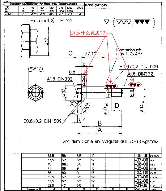

如下图,公司接了张德国货,但不明白图中的三角形什么意思?我们大概知道代表粗糙度,但具体是多少?相关的标准(DIN)是多少号?对应国内的又是多少?请前辈指点下,感激涕零!  M* M6 W# g6 s  C

表面粗糙度的标注
发表于 2008-10-4 15:16:42 | 显示全部楼层 来自: 中国山东泰安
这个三角号不应该是粗糙度吧,我记得德国粗糙度用Ra,Rz表示,东欧那边用N8,N9的也有
发表于 2008-10-4 15:22:56 | 显示全部楼层 来自: 中国浙江温州
粗糙度用三角形加数字是旧标准,我国和德国以前(1980年代)都用,与粗糙度Ra的换算可以大致为:反Δ3  =  Ra 12.5  反Δ4  =  Ra 6.3  反Δ5  =  Ra 3.2      6 k9 v' ~0 }- K* I* h& w; `
  反Δ6 =  Ra 1.6  ......依此类推! i8 z( b; ]( |: `7 e# G8 X  f: U6 P' v
  w$ i. @8 Z' }6 k
▽▽▽▽对应Ra≤0.2;▽▽▽ 对应Ra=0.4~1.6;▽▽   对应Ra=3.2~6.3;▽   对应Ra=12.5~25。 具体的就自己选,只是个参考值
0 M0 t- `3 n/ k! A' C' I. }& W/ p% q. Q% U; ^1 X
D4,d4,dc4.也是公差带的老标准,找一本1980年代的设计手册看就可以了

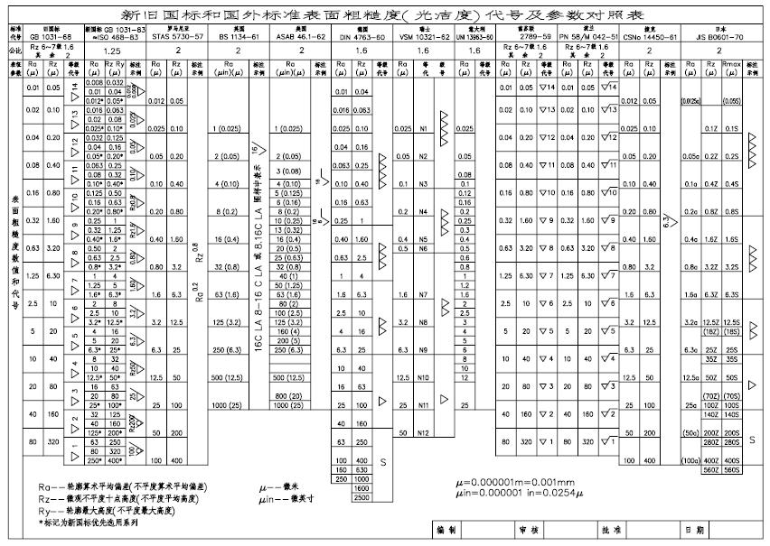

发表于 2008-10-4 15:58:27 | 显示全部楼层 来自: 中国浙江宁波
自己看看吧!
新旧国标和国外标准表面粗糙度(光洁度)代号及参数对照表.pdf
159.81 KB, 下载次数: 88
2005llnn + 5 应助
