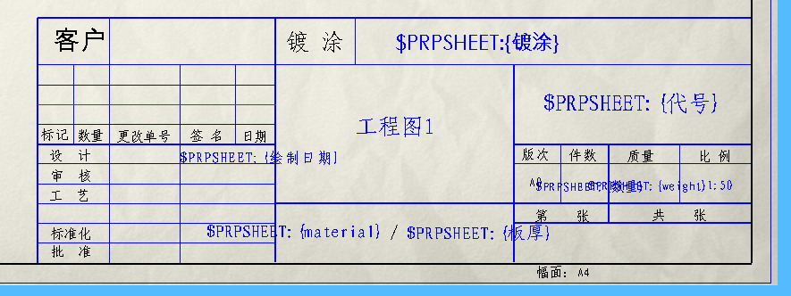

发表于 2008-10-6 22:20:29 | 显示全部楼层 来自: 中国广东深圳
选用一个好的图纸格式模板或自己做,标题栏里的文字链接到装配体或零件里的文件-自定义属性的项目。在自定义属性里填充自己想要的内容就可以自动生成在工程图里。自定义属性名是与链接的文字名是一一对应的。
发表于 2008-10-9 08:36:40 | 显示全部楼层 来自: 中国浙江杭州
看图片,做自定义属性,基本上标题栏的内容都自动填好了。

发表于 2008-10-9 16:47:26 | 显示全部楼层 来自: 中国辽宁
在三维零件下,文件-属性添写相关的内容后,在工程图装配体中的材料明细表中就可以自动出来内容了

发表于 2008-10-10 19:32:57 | 显示全部楼层 来自: 中国浙江杭州
原帖由 zhu3352 于 2008-10-6 22:20 发表 http://www.3dportal.cn/discuz/images/common/back.gif
$ C; l$ H1 c1 v2 y7 b- B选用一个好的图纸格式模板或自己做,标题栏里的文字链接到装配体或零件里的文件-自定义属性的项目。在自定义属性里填充自己想要的内容就可以自动生成在工程图里。自定义属性名是与链接的文字名是一一对应的。
3 E6 D( v& S9 t  P  D3 I* G
这个正解
3 y" n- l( V2 G2 A在模型的属性填写好以后
+ m) J3 J6 b" G1 k进入装配体的工程图在明细表中也能反映出来
