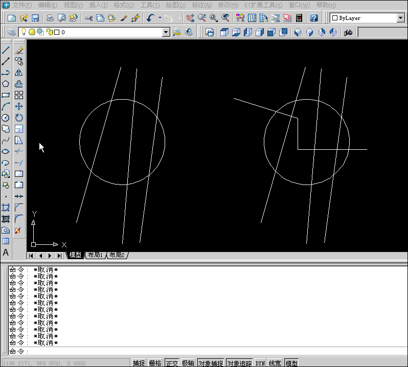

' ?1 w* [0 I* q# N请看下图:
$ t6 J1 _6 }, W/ Z/ k- o3 l
★新手★ + 5 应助
发表于 2008-10-6 10:35:40 | 显示全部楼层 来自: 中国辽宁鞍山
楼主可在执行修剪命令后, 在选择对象时用栏选命令, "F" 然后通过鼠标绘制一条穿过要修剪对象的折线即可
