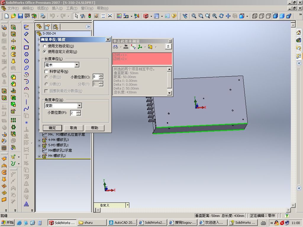

SolidWorks2008长度精度有没有办法设置。画草图随便画一条直线,然后点击它,显示的系统测量长度参数,小数点后有8位小数。我想用不到那么多位精度,所以想改位2位或3位小数。系统设置只有改标注尺寸小数位数,找不到改系统测量尺寸位数。那位高手帮助解释

发表于 2008-10-7 11:02:23 | 显示全部楼层 来自: 中国北京
如图,选择以显示测量单位/精度对话框,您可在此指定使用自定义测量单位和精度。

 楼主| 发表于 2008-10-7 11:33:09 | 显示全部楼层 来自: 中国广西防城港
谢谢!!又学到一点。  请问这里能改吗?我想改少小数位数,这样也许会减少电脑运算负荷,我的电脑不是很好。3 w+ x' z  b6 `  y" T/ b
