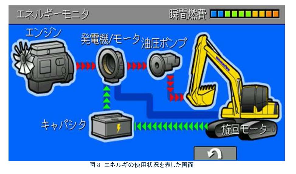

今天刚了解了一下关于混合动力挖掘机,其与常规挖掘机不同之处是在回转系统上采用电动而不是液压,代表作为小松20吨机型。听说可节能25%以上,已经在市场上应用。本人了解到的仅仅是这些皮毛,希望有这方面知识的人士讨论一下这个话题。这种新型的挖掘机不知道会不会成为下一代挖掘机的研究方向?

小松20吨听说是用电容而不是用电池

1.是助力的作用而已。(油电混合)  n/ u5 C+ C! f- B
即:1)发动机动力相对负载需求过多时,电动机发电,存储电能到电容/电池中;
! [! |* z! Y' J9 L" ]4 |    2)当发动机相对负载动力不足时,电动机发电,输出助力扭矩补充不足部分的动力;
* o8 N9 ^* y- \5 W  t; i$ P9 J" A    3)当发动机动力刚好满足负载需求时,电机空转(不发电不放电)。
! Y9 y* N$ J" B  ~  ~  y目前只有小松PC200-8有这样的系统功能。
