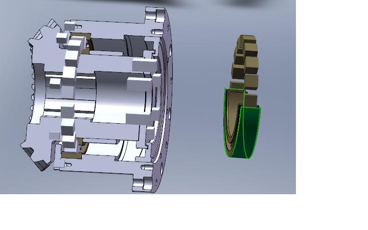

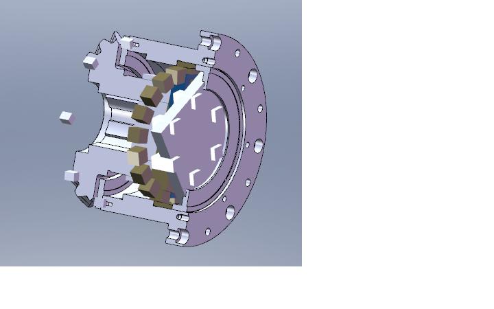

一个是作虚拟装配的时候,鼠标拖动时候,会出现这样的状况,让人感觉不舒服也不利于观察真实的形状

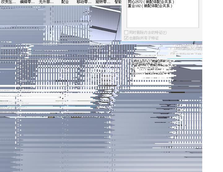

还有一个是,我用宽屏的显示器
1 }2 z7 O. N  b4 S界面经常出现这样的样子,一闪一闪的,郁闷的
 楼主| 发表于 2008-10-7 09:07:06 | 显示全部楼层 来自: 中国江苏常州
请问就2007版的这样吗?08的会有改善吗?谢谢
 楼主| 发表于 2008-10-7 09:23:19 | 显示全部楼层 来自: 中国江苏常州
2G的内存还小啊,还是8600的独立显卡:L

2G内存不错了,简单的装配体都会花屏,一定是显卡驱动的问题,建议你多找几个不同版本装上试下。
. X: e7 W* A5 t我公司电脑还用512M内存+Geforce6200的显卡。

哦,那第一种属于正常现象,有点郁闷的哦

6 _  i4 _& d. C) z第一种现象也算是硬件的问题,而不是SolidWorks2007版本问题,建议你还是更换显卡驱动吧,显卡的性能得到发挥是要靠驱动的,找到适合自己显卡的驱动就好。

不是软件问题,是硬件问题,就像玩游戏,当硬件跑不动时会花屏一样

第一种是有的,第二种可能是硬件问题

我前面装2007也出现花屏了。我是把系统重新做了。然后安装时选择不安装realview,这个功能貌似是导致花屏的罪魁祸首,不是显卡驱动的问题。我的是8500GT,装了丽台公版和对口驱动都不行,甚至E文中文我都试了,最后发现是realview的问题。楼上花屏的兄台可以一试。

基本上是显卡驱动的问题,可能是系统装好后用的是系统默认驱动,或者装的是GHOST版系统,建议更换驱动程序~!

第一个问题我也经常遇到,一般都是大型装配体的时候出现这样的现象!
