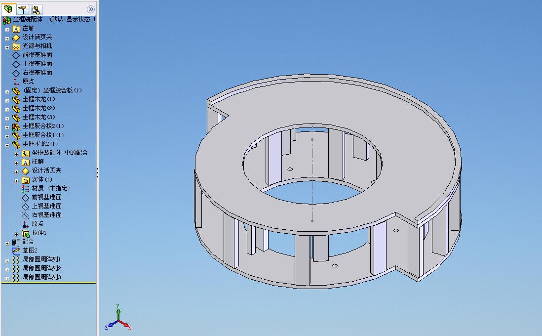

[求助] 求救:请问“局部圆周阵列”怎么用?
发表于 2008-10-7 11:01:06 | 显示全部楼层 |阅读模式 来自: 中国福建厦门
求救:请问“局部圆周阵列”怎么用?! D5 ~6 b$ |) x$ S8 U0 `+ A# V
“特征”里面的“圆周阵列”用不成!不知该咋办,请会者帮忙!多谢!, _/ l2 M6 [1 Y5 ^0 n6 q0 j  Z

这是以前做的,现在再用“特征”里面的“圆周阵列”时,不能用。请教:该怎么用?是不是“特征”--“圆周阵列”啊?

发表于 2008-10-7 14:32:26 | 显示全部楼层 来自: 中国北京
看了一下你的图形,你是在零件里做的特征列阵,现在你是在装配体中,不能做特征列阵,只能做零件列阵

 楼主| 发表于 2008-10-7 17:05:41 | 显示全部楼层 来自: 中国福建厦门
装配图中“坐框木龙2”需要阵列成6个,我整不成,请高手帮忙指点,多谢!

发表于 2008-10-8 11:18:58 | 显示全部楼层 来自: 中国河南新乡
看了源文件也没搞懂楼主是什么意思,你的 局部圆周阵列2” 里不是已经将  坐框木龙2” 阵列成9个了吗,还要阵列什么啊?

 楼主| 发表于 2008-10-8 15:47:25 | 显示全部楼层 来自: 中国福建厦门
我找到了,在“插入”--“零部件阵列”--“圆周阵列”里面,呵呵,多谢各位高手指点,今天又学了一招!
