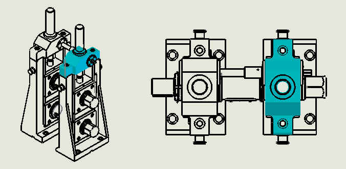

sw2007,今天画图,视图有个别零件成为上色状态,怎么去掉呀?谢谢!

你把该零件的显示样式选成了带边线上色了!想取消的话,选中该零件,在左侧的编辑树显示样式里重新选择就好了,比如选择消除隐藏线即可

发表于 2008-10-7 17:34:00 | 显示全部楼层 来自: 中国山东滨州
可以,( [2 A! ]$ d. C# V' O- D
在零件图中,用"外观标注'改变实体外观,
3 v6 s, ]& o- e$ ?) _7 f' \0 I在工程图中,在"显示式样"中,选择最后一个"上色"' P: \0 W+ d0 D0 {6 m$ U4 t
就可以了

在设计树中选中该零件,右键取消带边线上色.
 楼主| 发表于 2008-10-8 11:37:57 | 显示全部楼层 来自: 中国河北石家庄
可能是计算机显卡的问题。0 J; i, O( A5 n
我重新建模、关闭、打开文件都无法去除颜色,就接着继续画图,当我在图纸中画了个局部剖视后,显示就正常了。' X! [9 O& x. a* I- D$ b& r  j
由此可推测显卡内存不足、刷新频率低、显示芯片性能不稳。。。。
" U0 s) U2 H3 V2 A$ h8 @探讨。。。
发表于 2008-10-8 12:48:35 | 显示全部楼层 来自: 中国浙江宁波
楼主的视图不上工程图上的,工程图默认的都是没有颜色的,你不用都在装配体上改的!

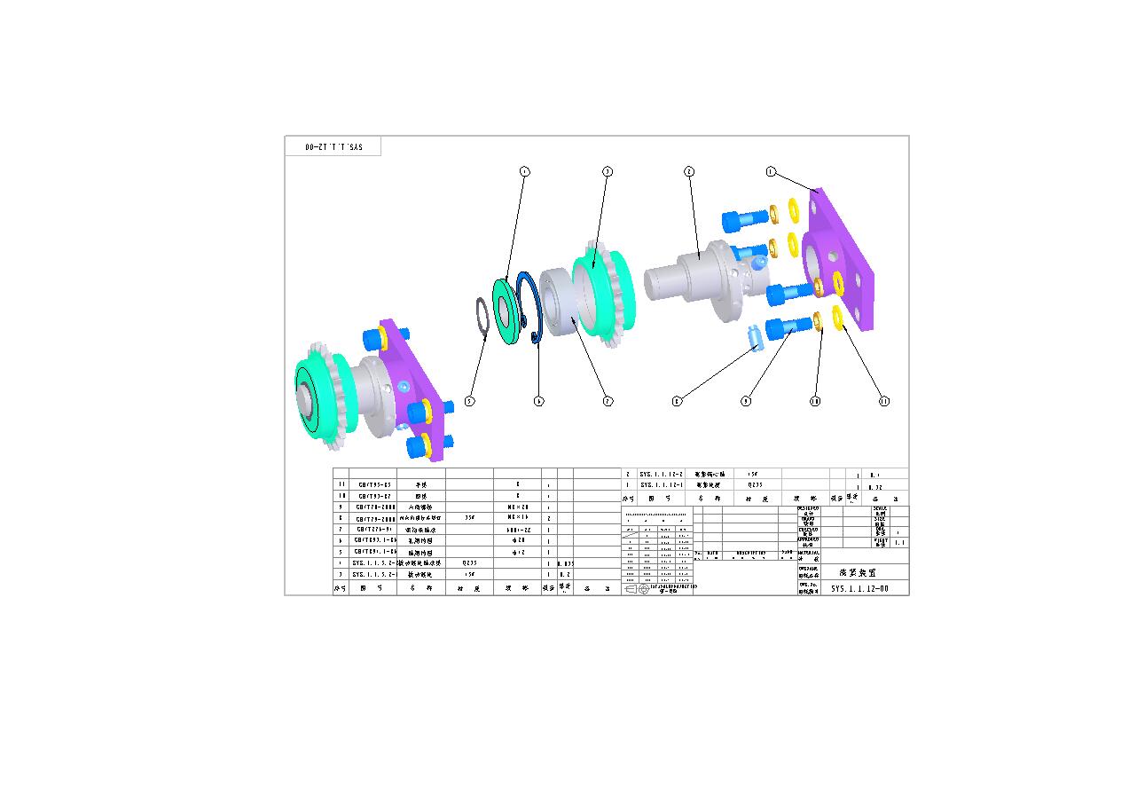

发表于 2008-10-8 15:33:17 | 显示全部楼层 来自: 中国上海
你的问题和我的问题正好相反,在图面选择的时候选了“上色带边线”可是实际上色是有了边线却不全了。找了好长时间也弄不清原因,请高手指点。
