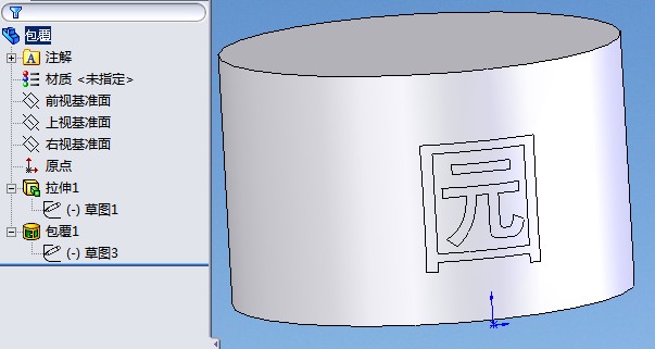

发表于 2008-10-9 09:00:00 | 显示全部楼层 来自: 中国江苏南京
可以分两步包覆

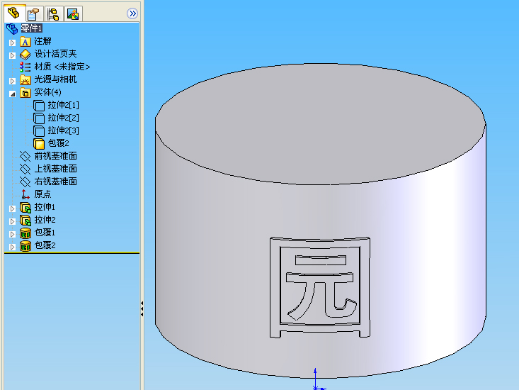

关于在球上写等厚的园字:2 _" q$ J+ Q# ^. q( \3 m
先在草图平面上,写字,对圆作等距曲面,用草图裁剪曲面,然后插入加厚,不过加厚要分三次7 L3 k0 w+ U  K2 n
: \; l8 t6 T8 w1 G0 k
[localimg=400,240]1[/localimg]1 }: M1 D, v5 J% |# i. J3 B+ J% q
5 s1 V- D8 u  S# x% _5 @% X9 ][ 本帖最后由 cxxwb2008 于 2008-10-9 13:02 编辑 ]
发表于 2008-10-9 12:28:48 | 显示全部楼层 来自: 中国浙江温州
原帖由 suning0127 于 2008-10-9 09:00 发表 http://www.3dportal.cn/discuz/images/common/back.gif9 G2 i; t" p5 J6 D. Q
可以分两步包覆
0 D% M# X' _$ f  ~, ]% V) M3 V  o, g0 u
以你这个零件所给的字体草图,一次包覆就行了,干吗还要来两步?
发表于 2008-10-9 12:43:49 | 显示全部楼层 来自: 中国广东深圳
发表于 2008-10-9 13:01:04 | 显示全部楼层 来自: 中国江苏南京
原帖由 helloyf 于 2008-10-9 12:28 发表 http://www.3dportal.cn/discuz/images/common/back.gif. g7 X8 U# F1 _) {3 i! |; f
: j! U- l# p+ p/ @' M9 A
! ~1 r$ Z2 B+ a1 x以你这个零件所给的字体草图,一次包覆就行了,干吗还要来两步?
5 h0 T  |9 ?! g0 B' C4 j  J1 ~: h% d: d0 r1 g5 r$ b
你用一次包覆做个传上来看看呢

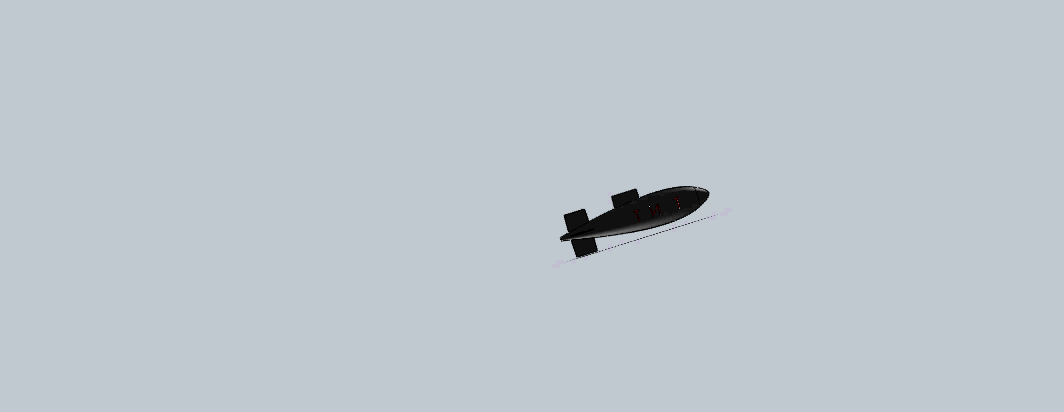

包覆 炸弹 TNT

发表于 2008-10-12 14:41:51 | 显示全部楼层 来自: 中国浙江温州
原帖由 suning0127 于 2008-10-9 13:01 发表 http://www.3dportal.cn/discuz/images/common/back.gif
: I. |+ s% v$ B
& k0 j) W$ b: c/ X* G8 u
: a  t; v, r3 V& a. d6 T你用一次包覆做个传上来看看呢
8 F7 s% H! Y: q: V; x( F
: ~9 g, S7 H8 n. K: Y
. U& j5 j& N+ b* n
那我就用一次包覆做个传上来看看)2*(9 e4 M- J$ C3 C! ?
+ j8 {8 k  j& y4 r8 q" J" Y[ 本帖最后由 helloyf 于 2008-10-12 14:46 编辑 ]
