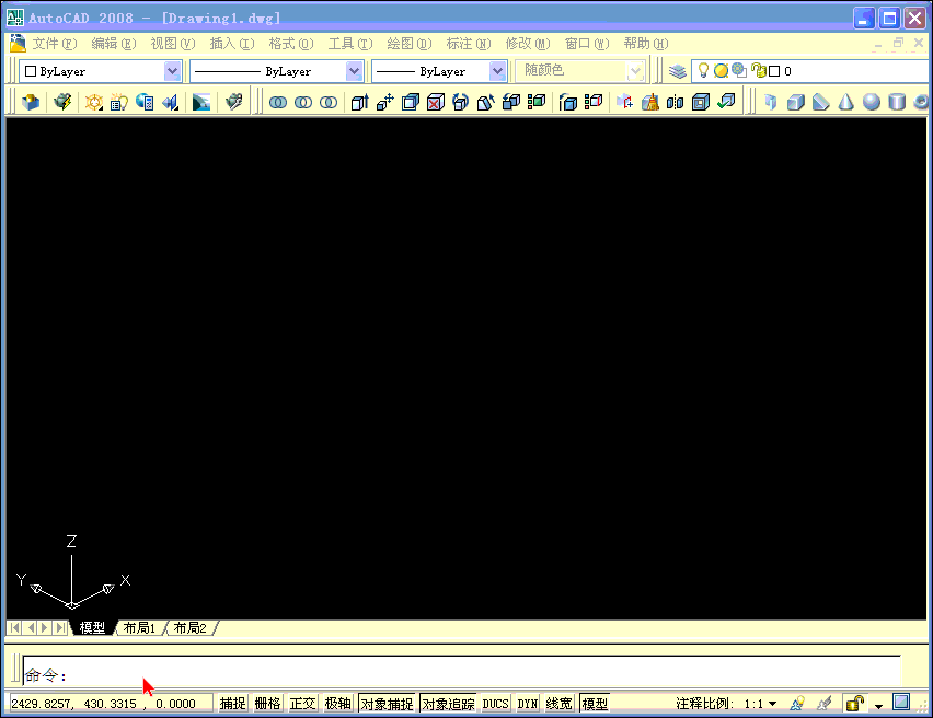

把图形定义为块....在插入块的时候定义X.Y.Z比例...: r# [# A6 _( v: g* z+ b
2 D" z- }$ k8 p: F1 ]- f/ l; g做成GIF...更直观....
