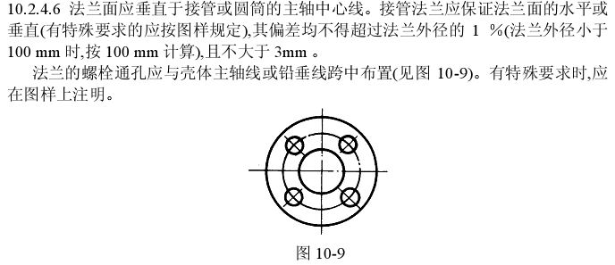

GB150-1998第9章法兰,对于窄面和宽面法兰均未见规定螺孔设计规则,仅在9.8筒体端部,给出了:螺栓数量取偶数(是否合理?)
! z5 u; m7 G! eASME B16.5,6.5 法兰螺栓孔:螺栓孔应是4的倍数,螺孔应均匀分布,成对螺栓孔应分跨管件中心线。寥寥数语,把设计规则和装配要求说的一清二楚。
/ [& {5 l% v  e我们的标准为什么读不懂,读不透,因为标准就没讲明白,又搞释义,又是解答,让执行的人很无奈。

 楼主| 发表于 2008-10-8 13:05:11 | 显示全部楼层 来自: 中国辽宁沈阳
大家没明白我的意思,我说的是自行设计的法兰,不是已有系列的设备法兰和管法兰。( i0 Y/ j! B7 ~7 B# t1 q
想想看,做为基础标准的GB150,如果螺孔的数量规则不做规定,自行设计的情形会是什么样,单数的螺孔也是符合标准的。
发表于 2008-10-8 16:06:46 | 显示全部楼层 来自: 中国山西太原
GB150-1998第9章法兰中,规定法兰螺栓孔为偶数,这与后面第10章中的规定是统一的。规定法兰螺栓孔必须跨筒体中心线或铅垂线布置,这就要求螺栓孔必须是偶数。这里没规定跨法兰水平中心线布置,若有此规定那么法兰螺栓孔就得是4的倍数了。在我国真空法兰标准中有6个螺栓孔的,因此法兰螺栓孔规定是偶数是合理的。  Q7 v) J6 z0 M' L, r& t
在法兰自行设计中,求出所需螺栓总截面积后,就可选定螺栓数量求出螺栓直径,这样得出偶数或4的倍数是比较容易的。当然在这里取奇数就不符合规定了。

 楼主| 发表于 2008-10-8 16:25:45 | 显示全部楼层 来自: 中国辽宁沈阳
6楼说的是第10章制造内容,我说的是9章法兰设计内容。总不能让学标准的人个个都能像神探李昌钰那样能倒推破案吧。

发表于 2008-10-9 15:49:03 | 显示全部楼层 来自: 中国山西太原
在GB150的第九章中,法兰螺栓孔已明确指出是偶数,在后面第十章中,说法兰螺栓孔沿设备中心线跨中分布,是统一的,是很明确的。不知你们说标准不明确在什么地方,不要自己没弄明白还说标准含糊。
