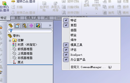

向大家请教,我的solidworks 2009中的“办公室产品”标签丢了,请问如何回复?请大侠们指点!谢谢!
发表于 2008-10-8 13:08:38 | 显示全部楼层 来自: 中国浙江宁波
明白了吗?
wlkr + 5 正解
发表于 2008-10-8 13:09:46 | 显示全部楼层 来自: 中国浙江宁波
右键点击特征那一排上!

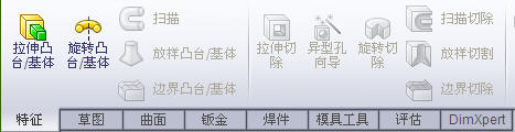

 楼主| 发表于 2008-10-9 08:00:49 | 显示全部楼层 来自: 中国江苏南通
不好意思,这个我试过了,还是没有,参见以下图片!
; ~/ d: e2 Y$ Z7 n# y2 e9 ^) ~* J我装的是4.26Gdvd版的!' O/ w' G; D4 M1 h7 `2 J
我在办公室产品中打开edrawing,然后程序执行了一个安装步骤,然后就彻底消失了!很郁闷!
# q. C$ V9 L  R8 ^9 V& e0 @" c还请高手指点迷津!不甚感激!!!

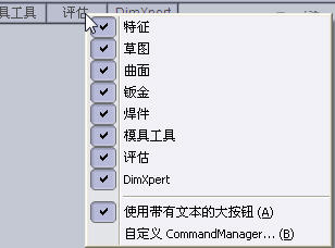

发表于 2012-9-10 17:32:44 | 显示全部楼层 来自: 中国海南海口
我的也一样啊,折腾了好久也弄不出来,插件里面少了一部分东西,也不知道怎么了,求高手解答啊

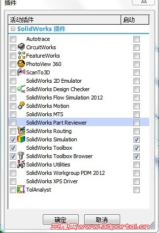

发表于 2012-9-10 18:56:01 | 显示全部楼层 来自: 中国北京
哎呀,终于解决了,这个问题是有版本自动变化导致的,原因不明* o9 P5 Z/ ^) {) F; z5 U5 y+ X% t
解决方法如下:[HKEY_LOCAL_MACHINE SOFTWARE SolidWorks SolidWorks Setup] "SolidWorks office installed"=dword:00000000" Y/ w% x2 l! E# y2 Q/ O5 k5 D
1 X3 D2 l4 J+ W
只要把键值修改一下就可以实现。键值改为3就好了,刷新下打开solidworks 点右键加载办公室产品,看是不是又回来了哦
5 p" ]; N* K  m' h  @8 S$ Y不会可联系我,qq50221076 呵呵
