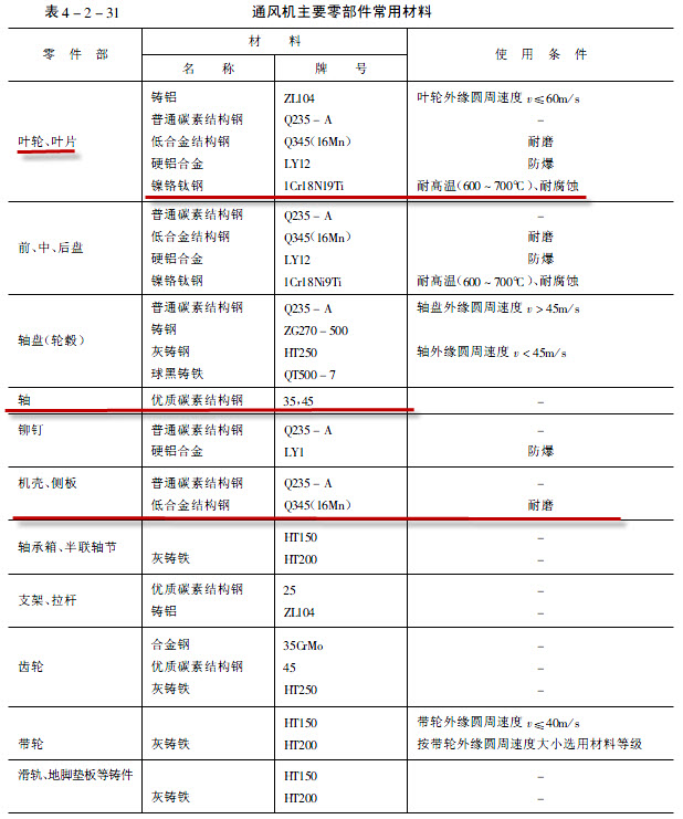

[求助] 高温风机材质
发表于 2008-10-8 14:07:56 | 显示全部楼层 |阅读模式 来自: 中国上海
请教:: F, z6 {4 g, n" o
高温风机(500度),无腐蚀的热空气。
4 ^) r! t7 F  K请问风机叶片,壳体,轴等采用什么材质比较好?+ y3 m/ X* o' C5 b# \2 R4 `' z  A
壳体和叶片选用1Cr13(410)是否可行?
5 w2 J# h  k" y7 @& E8 \* ]# k. J请这方面的专家帮我分析分析。
发表于 2008-10-9 10:42:59 | 显示全部楼层 来自: 中国江苏扬州
请提供风机的参数规格?
跟强度匹配有关,打风机和小风机也就是应力状态不一样选材也不一样。
发表于 2008-10-9 23:30:04 | 显示全部楼层 来自: 中国河北唐山
选用耐热钢.
发表于 2008-10-10 16:02:08 | 显示全部楼层 来自: 中国山西太原
高温风机的壳体、叶片和轴可选用耐热钢1Cr17、1Cr11MoV、0Cr18Ni11Ti、0Cr18Ni11Nb等,可长期运行。壳体也可用1Cr13板。
ajhtiger + 3 应助
发表于 2008-10-10 19:30:31 | 显示全部楼层 来自: 中国辽宁沈阳
找了一点资料,见下图/ D  `( V+ H2 E1 P! |8 W3 t
摘自风机设计制造与质量检测新标准及选型、安装维护操作技术标准实用
ajhtiger + 3 应助
