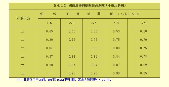

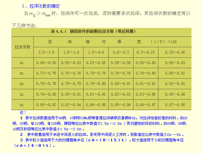

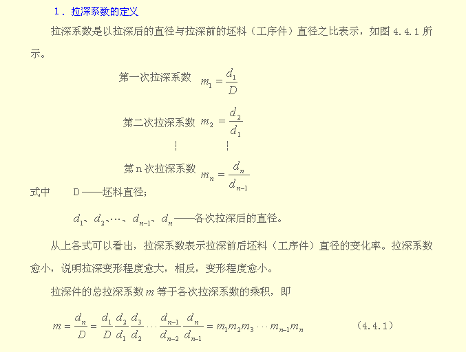

有谁能不能详细讲一下需拉深的零件的拉深次数的计算方法,有没有简便易行的,谢了

发表于 2008-11-9 15:08:52 | 显示全部楼层 来自: 中国广东深圳
原帖由 FENGXUYANG 于 2008-10-8 14:45 发表 http://www.3dportal.cn/discuz/images/common/back.gif
8 @$ b" G( M/ f% q0 b有谁能不能详细讲一下需拉深的零件的拉深次数的计算方法,有没有简便易行的,谢了
& p) {! X+ u9 z* q7 ]
拉深次数的计算方法/ j2 T; v6 P! Z# C0 O9 Q
/ P: P4 M3 ^- A! H8 E
Image00128.gif ' z  @) z% }% }; l# S/ f
) d& E9 \; x6 n$ P  {! ]' ~
& A: T& |# C, L! T2 a Image00130.gif
1 v/ a$ J" a+ U" U0 p: L& ^ Image00131.gif
