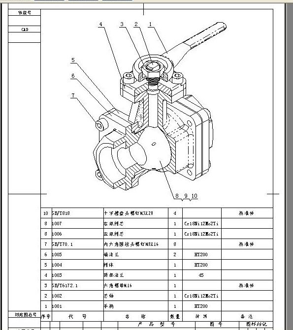

[分享] 有人这样出工程图吗?
发表于 2008-10-8 16:13:17 | 显示全部楼层 |阅读模式 来自: 中国山东济南
在工作中有人这样出过图吗?
发表于 2008-10-8 16:15:51 | 显示全部楼层 来自: 中国湖北天门
按国标是不行的,但这应该是方向
发表于 2008-10-9 11:39:44 | 显示全部楼层 来自: 中国江苏常州
楼主的这个零件好像是《SolidWorks2007完全自学手册》》上面的例子) d2 a  J: a8 e2 M3 ^
出工程图只要记住最基本的要求就好了,不犯低级错误,实用就好!8 ^. {( L4 f% O
楼主的这个图要是作为一个示意图就好了,剖面线换种颜色就更直观了!
  V* v0 Q% M0 k; x' N' l) B: [就像2楼说的做个明细表还是可以的
1 u& G/ L+ |% z% i* v你说呢!
发表于 2008-10-9 11:43:01 | 显示全部楼层 来自: 中国福建厦门
总装图是要出的,这样别人加工装配就一目了然,我们都是这么做的
发表于 2008-10-9 13:12:52 | 显示全部楼层 来自: 中国浙江丽水
怎么剖出来滴?
发表于 2008-10-9 13:29:21 | 显示全部楼层 来自: 中国山东聊城
这个应该叫安装示意图,一般是放在产品包装箱中,方便用户安装维修,及配件选型。一般不能用作生产装配。
发表于 2008-10-9 14:19:56 | 显示全部楼层 来自: 中国重庆
我也想知道是怎么在工程图中剖出来的?等待
发表于 2008-10-9 15:42:03 | 显示全部楼层 来自: 中国上海
我们装配图就是这样出的
发表于 2008-10-9 15:46:23 | 显示全部楼层 来自: 中国浙江绍兴
  里面的是水还是空气呀
发表于 2008-10-9 16:52:41 | 显示全部楼层 来自: 中国广东深圳
原帖由 csluo 于 2008-10-9 15:42 发表 http://www.3dportal.cn/discuz/images/common/back.gif1 L; y# S8 N4 {: r" n/ |
我们装配图就是这样出的
" D" M" I+ w$ t5 Y( B怎么剖出来的?剖面线不知道怎么加上去?
发表于 2008-10-9 17:10:00 | 显示全部楼层 来自: 中国广东深圳
使用断开的剖视图可以生成这样的效果,在剖切时可以选择自动生成剖面线
发表于 2008-10-9 17:24:28 | 显示全部楼层 来自: 加拿大
For assembly drawing, it should be so.
发表于 2008-10-9 17:30:09 | 显示全部楼层 来自: 中国江苏苏州
这个不是很难啊,最简单的方法就是在组装图里面切除实体,不过这样阀球也被切破了
0 c8 Y. F. \$ X9 O( _还有就是将需要切除的零部件添加配置,然后在属性里面选择剖开的配置,这样有点麻烦,不过应该就是达到这样的效果* `7 \8 j& Q5 G$ e/ F; j& n$ G
对了,我说的是在SW中
2 v! t  ?& T5 u! u; K仅是个人观点,请各位指教
发表于 2008-10-9 18:38:55 | 显示全部楼层 来自: 中国河南安阳
应该是使用的配置,在切除特征里排除掉阀球也可以实现
发表于 2008-10-9 18:50:25 | 显示全部楼层 来自: 中国江苏无锡
发表于 2008-10-9 19:31:48 | 显示全部楼层 来自: 中国湖南益阳
出过这样的工程图,但是仅作为参照!二维的工程图目前还是必不可少的
发表于 2008-10-9 21:12:05 | 显示全部楼层 来自: 中国重庆
当然有这样的工程图撒,这个是部装图,所有小的零部件均以此为基础设计,主要反应各个零件的装配关系,不可缺少滴。
发表于 2008-10-9 22:41:06 | 显示全部楼层 来自: 中国广东江门
楼住没有明确说书自己对这图的看法
发表于 2008-10-13 17:22:17 | 显示全部楼层 来自: 中国山东济南
零件之间的装配关系一目了然,车间工人是非常喜欢这种形式的装配图,本人觉得三维软件像AUTOCAD那样普及了的话,这种形式的图也会应用广泛的。
发表于 2008-10-13 18:11:59 | 显示全部楼层 来自: 中国浙江金华
虽然不符合标准,但对于车间一线工人而言,确实更直观,更受欢迎。
发表于 2008-10-14 18:46:52 | 显示全部楼层 来自: 中国湖北黄石
关于出图
呵呵,LZ,我也是这样做的!作为出图的人来说,我觉得什么标准不是那么特重要,重要的是让其它人也能理解最重要!我支持LZ!
