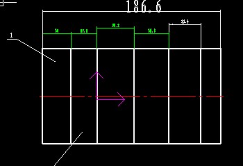

CAXA电子图版中 尺寸标注中的数字 怎么编辑 怎么改大小 ?
) J% }8 ?3 v* R我是在插入WORD中的时候 尺寸显示太小 看不清楚% U% W, o# l1 v7 g0 l+ P. }0 r
请高手帮助一下 或者直接修改一下
! B% E' }8 R& K: {5 j/ K谢谢

问题一:选中目标---------修改----------打散-----------右击文字--------编辑-------改字高- p" G; Y7 A% R
问题二:方法一。用截图工具截到理想的图后再插入WORD中。方法二:把你CAXA的图纸放到你理想效果,选择全部图,CTRL+C。打开WORD,CTRL+V。基本上和你放大看到的效果差不多!

回复 1# szdawei 的帖子
你可以将视图调到合适的大小,再按照下面的动画编辑文字和箭头大小,再按2#的方法,截个图片插入到其他程序中去。

发表于 2008-10-9 11:32:18 | 显示全部楼层 来自: 中国山西太原
最快的方法就是将插入到WORD中的不满意的图形删去,到CAXA中去将原图编辑,编缉完后再复制粘贴到WORD中,拉成所需要的大小即可。

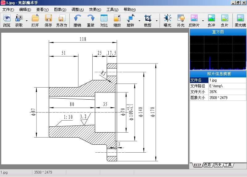

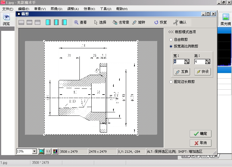

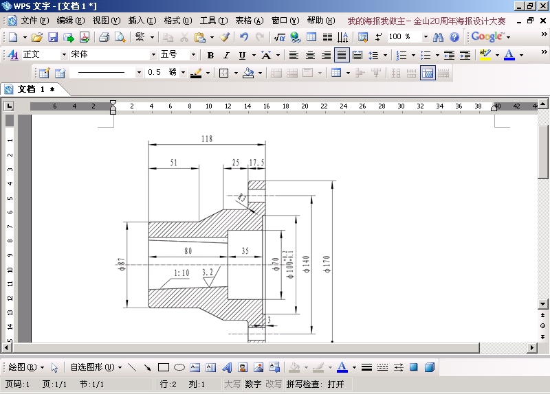

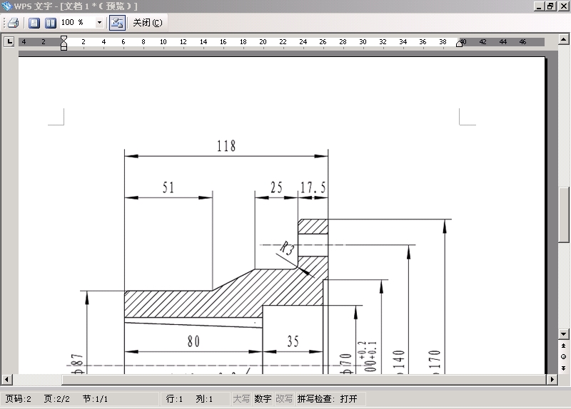

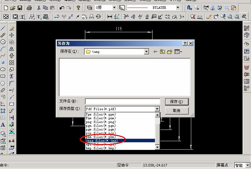

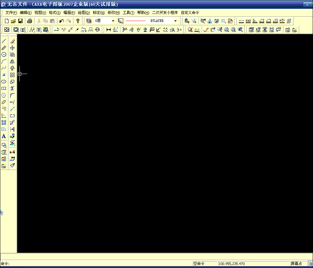

发表于 2008-10-9 15:22:03 | 显示全部楼层 来自: 中国四川绵阳
在WORD中插入图片,我推荐的方法是用VirtualPrinter(虚拟打印机)和nEO iMAGING(光影魔术手)两个软件来做。' Y8 v; ~! L5 C! ?  d
一、将要插入的图形先用VirtualPrinter打印成JPG格式文件。(不推荐用CAXA另存为BMP的方法做图形,效果不好)' p+ X4 D  y* p! T8 B+ S
SpxImage.jpg * S  O- r6 I2 l  \8 S5 F  {9 Y4 n
2.JPG - ?; I8 e8 C, w
二、用光影修改成想要尺寸和大小。" B* B2 }9 X% l$ |. U
4.JPG 5 c# v! M1 [: h9 C4 E5 O! `2 Q
3.JPG . s' n% q' `- M' `+ y3 R* k5 f- ?
四、插入WORD中:; p4 R$ v1 D! n; d/ Q1 w$ ~0 W8 q
5.JPG 9 V9 t$ W  ^  O" |+ S
+ Z9 z5 x# l/ a' K[ 本帖最后由 wuteng66 于 2008-10-9 15:35 编辑 ]
dongchongxiacao + 3 应用讨论

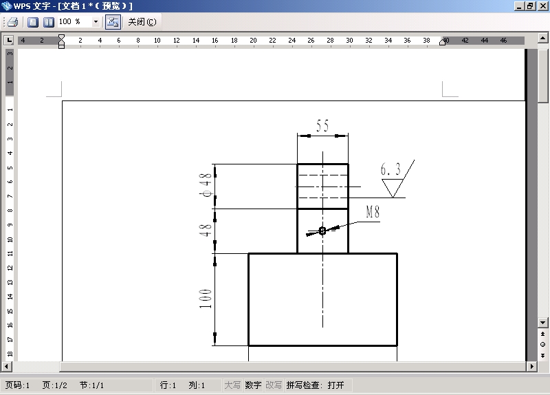

发表于 2008-10-9 15:25:10 | 显示全部楼层 来自: 中国四川绵阳
原帖由 gaoyns 于 2008-10-9 11:32 发表 http://www.3dportal.cn/discuz/images/common/back.gif' w2 r* P# s6 v* b+ Q
) x, ^5 I; @$ h5 P+ C直接复制粘贴效果好像不好2 n2 l5 h& U& r8 R, y6 i
复制粘贴的效果:- u! G6 }6 m2 Y4 z# o& N
6.JPG 4 l! C+ f/ g; v5 E( M6 s3 A+ H
修改的效果:7 f. n# v! M; G/ M( @& M- |( w
