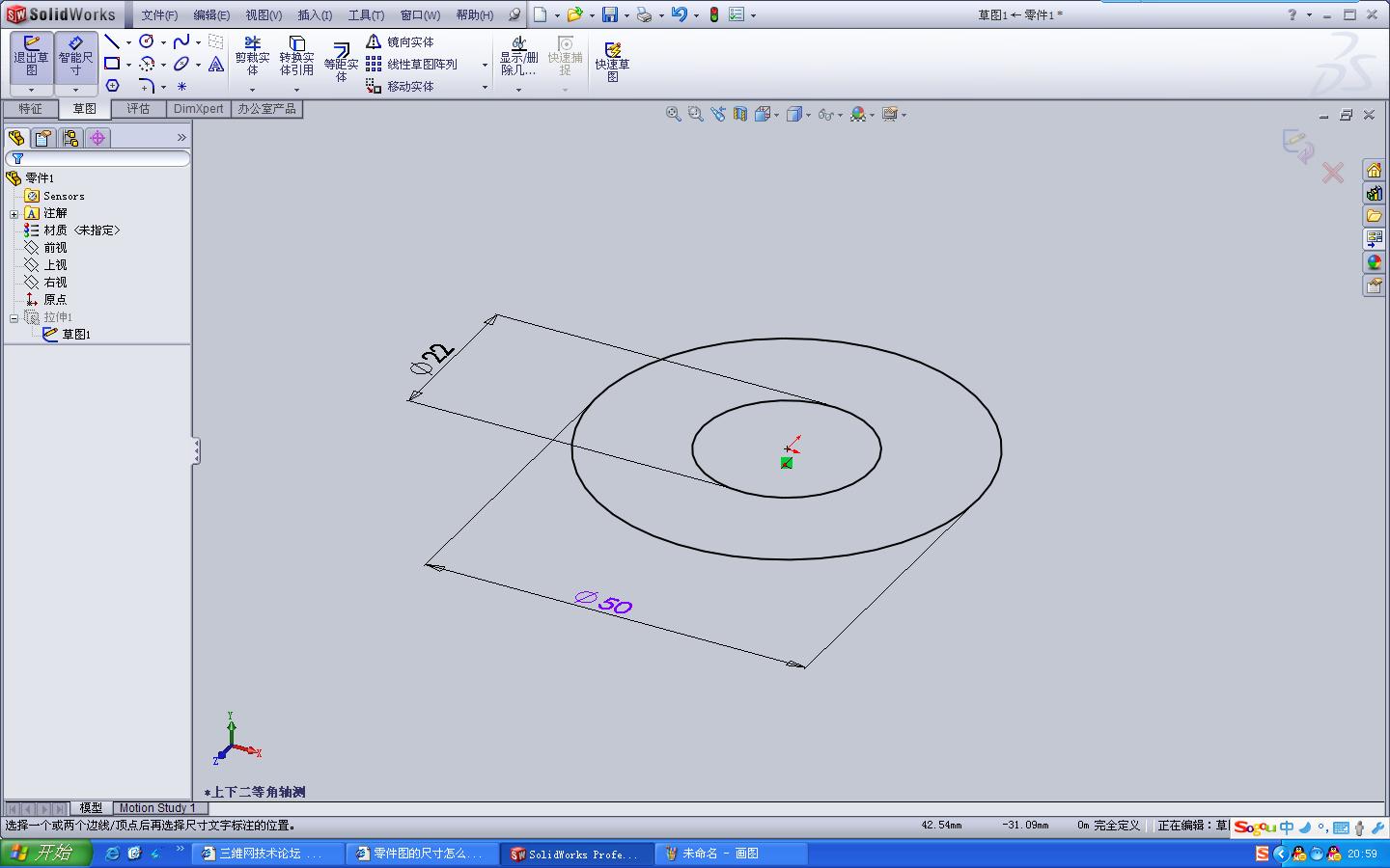

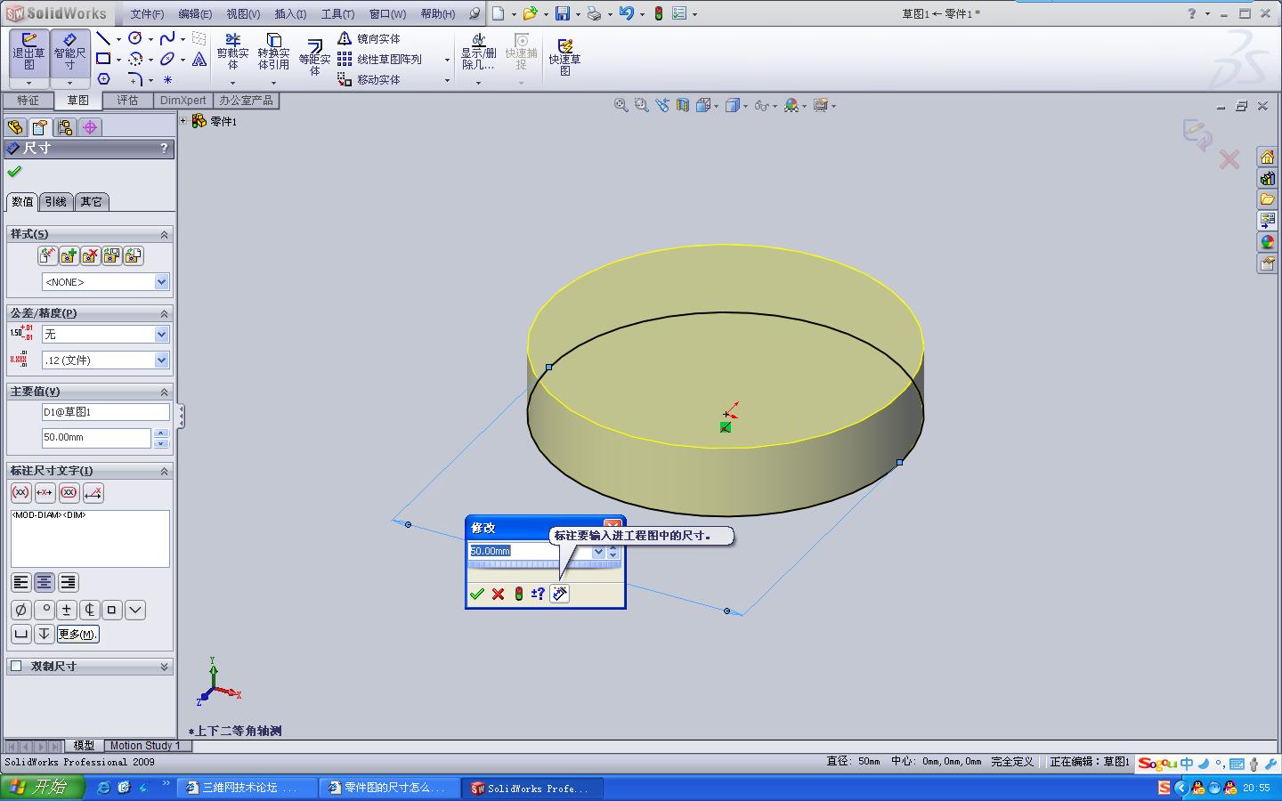

我想把零件图中的一部分尺寸应用到工程图中,有知道怎么用的吗?有人说在标注零件图尺寸时设定尺寸选项“设定要标注进工程图中的尺寸”就可以,但是我设定了,在零件图中也显示成红色(和普通的不一样),但是生成工程图后尺寸却没有带进去,是不是生成工程图时需要再做什么设置呢?

不是红色,是紫色,楼上说的不行,那样插入的是所有草图尺寸,不是按需要插入的,有人告诉我设置这个属性就可以,设置完了就变紫色的了,但是我设置了之后插入工程图中不好使,不知道是不是还有别的属性需要设置/ a) k0 d% f8 M  D, t2 d! R
